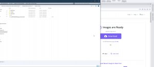

Добрый день! Хотел спросить про функцию скачивания файлов с сайта. Я скачиваю изображения размером от 6 до 10 МБ. Папка по умолчанию для скачивания — это та же папка, где хранятся кэш-файлы ZennoPoster.
Файл .jpg сначала загружается с расширением jpg.crdownload, а затем преобразуется в обычный .jpg. После завершения загрузки путь к файлу появляется в переменной окружения { -Page.LastDownloadedFile- }. После этого файл уже можно переместить в нужную мне папку.
Мой вопрос: почему путь к файлу в переменной { -Page.LastDownloadedFile- } появляется не сразу, а с задержкой 20–60 секунд (по моим замерам)? И можно ли как-то сократить это время?
Получается, что чтобы перенести файл в нужную папку, мне приходится ждать его появления в { -Page.LastDownloadedFile- } почти минуту. При работе с большим количеством файлов это серьёзно замедляет процесс.
