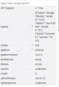

1. Кому удалось подменить настройки профиль-папки, что бы по максимум сэмулировать андроид устройство для поисковиков? Например что бы не палился в Яндекс? И возможно ли это сделать на ZennoPoster вообще через Chromium?
2. Прошу поделится либо идеями\подсказками куда двигаться (на платной или безоплатной основе), а то не удалось подменить даже параметры ниже:
135323

Повторюсь - ZennoPoster CEF - Мобильный профиль - работает на много лучше по показателям статистики чем Chromium - т.е. фактически - CEF мобильный еще жив в каком-то роде и по идее chromium же тоже с палками мог бы работать (вот это я и пытаюсь узнать, а не просто сложить руки и покупать клиентам за помесячную оплату зеннодроид и сервера с видеокартой....Клиенты к сожалению не миллионеры долларовые), при чем здесь андроид устройство? Я как бы знаю что есть эмуляторы андроид, фермы устройств и они на много лучше, ну как бы странно от вас слышать, что вы не знаете почему приходится выбирать зеннопостер, а не зеннодроид.
Так же отталкиваюсь от старой темы, и надежды того что кому-то удается что-то делать.
