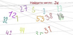

Здравствуйте дорогие друзья, многие столкнулись с проблемной капчей Teaserfast.
Вот такой.
136999
Постараюсь помочь простым решением в одном кубике С#.

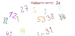

Приступим к решению. Удаляем линии с изображения.
137001
Добавляем логику. Ищем на изображении наибольшее количество цветных пикселей, в квадрате размером 38x38 пикселей, на изображении 378x178 пикселей. Определяем координаты середины найденного квадрата относительно изображения.

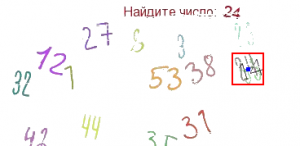

Не всегда правильно находит! Делаем две попытки, если ошиблись, делаем третью в ручную правильно.
Данное решение не претендует на лучшее, но со своей задачей справляется. Можете поиграть с размером квадрата.
Меня устраивают такие настройки, результат проверяем сами, качаем архив тестов и проверяем процент.
