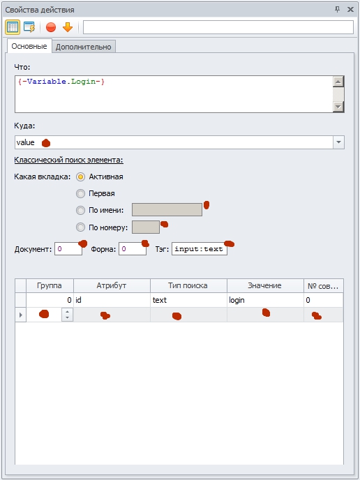

... Да и по 150 регалкам))) так у всех и форматы пост запросов разные))))
Да Вы правы)) НО собрать POST запрос в автоматическом режиме - реально, а вот подставить значения на автомате (из переменных) в поля формы - не реально.
На скрине показал места куда бы хотелась передавать значения из переменных:

что то вы какой то огород городите...
возьмите все свои 150 сайтов спарсите html код форм сделайте в экселе справочник и пишите регулярки
login|log|nick|nickname и все будет ок... Не ну если конечно вы считаете что быстрее позапросно капчу разберете....
Реакции: Max Human

...возьмите все свои 150 сайтов спарсите html код форм сделайте в экселе справочник и пишите регулярки login|log|nick|nickname и все будет ок...
ну я так и хочу сделать: парсить хтмл - ложить в файлик атрибуты полей формы - тянуть из файла значения - и подставлять по условию.
но как это делается. если нельзя подставить переменные?
