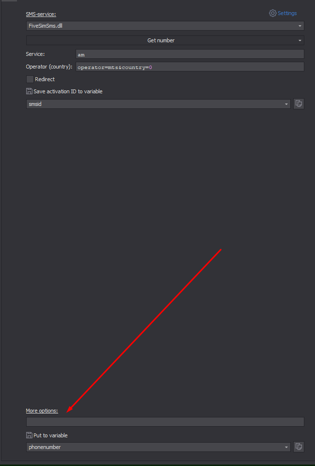

papa-rico Client Регистрация 15.11.2020 Сообщения 151 Благодарностей 8 Баллы 18 28.05.2021 #1 всем привет есть проблемка c 5Sim - когда зенка болучает Result номер приходить с Prefix с ключом чтран на пример 79164295171 а мне нужен без prefix вот так 9164295171 что можно сделать в зенке чтобы поменять это ?

lederer Client Регистрация 13.04.2013 Сообщения 212 Благодарностей 97 Баллы 28 28.05.2021 #2 Самый простой вариант - вытащить регуляркой, например этой: regex: (?<=7).*
papa-rico Client Регистрация 15.11.2020 Сообщения 151 Благодарностей 8 Баллы 18 28.05.2021 #3 lederer сказал(а): Самый простой вариант - вытащить регуляркой, например этой: regex: (?<=7).* Нажмите, чтобы раскрыть... привет - это сюда прописать ?

lederer Client Регистрация 13.04.2013 Сообщения 212 Благодарностей 97 Баллы 28 28.05.2021 #4 papa-rico сказал(а): привет - это сюда прописать ? Посмотреть вложение 77982 Нажмите, чтобы раскрыть... Вложения Screenshot_1.png 74,9 КБ Просмотры: 154

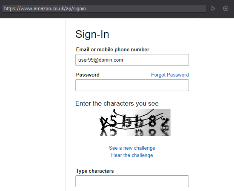

papa-rico Client Регистрация 15.11.2020 Сообщения 151 Благодарностей 8 Баллы 18 29.05.2021 #5 спасибо !!! работает ! не подскажешь можно ли решить эту капчу от амазона через Capmonster или 2captcha ?
lederer Client Регистрация 13.04.2013 Сообщения 212 Благодарностей 97 Баллы 28 30.05.2021 #6 papa-rico сказал(а): спасибо !!! работает ! не подскажешь можно ли решить эту капчу от амазона через Capmonster или 2captcha ? Посмотреть вложение 78006 Нажмите, чтобы раскрыть... Если капча не gif, проблем быть не должно насколько я знаю. Тестируйте
nicanil Client Регистрация 06.03.2016 Сообщения 2 247 Благодарностей 1 832 Баллы 113 30.05.2021 #7 papa-rico сказал(а): не подскажешь можно ли решить эту капчу от амазона через Capmonster или 2captcha ? Нажмите, чтобы раскрыть... Если это не анимированная капча, то в CapMonster Cloud есть специальный модуль под неё. Подробности тут.
papa-rico Client Регистрация 15.11.2020 Сообщения 151 Благодарностей 8 Баллы 18 31.05.2021 #8 Unfortunately it is like gif moving (((
