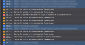

Версия 7.7.21.0. Два момента. Первый: Обращаем внимание на время.
133966
А в этом моменте должно быть:
133967
А бывает и часто вот так:
133975
При том, что в итоге шаблон отработал корректно. И самое интересное, запустишь шаблон в PM, он отработает корректно, в логах все правильно и после этого, в логах ZP какое то время сообщения отображаются коректно а потом начинается дичь не сусветная. :(

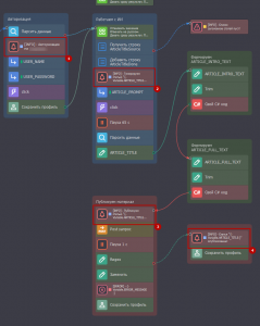

Вот как выгляди шаблон:
133976

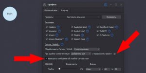

Потому что в настройках профиля, наверное, так, как на скрине. А канвас не эмулируется уже хз сколько месяцев
Ты не обратил внимание на время. По несколку раз выводиться сообщение.
