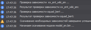

Пробуем переустановить зависимости. Они все из пакета deeppavlov
Выполняем в Командной строке:
Установка зависимостей deeppavlov:
# устанавливаем сам пакет deeppavlov
pip install deeppavlov
# устанавливаем модуль
python.exe -m deeppavlov install squad_bert
Как выглядит:

Тип Время Сообщение
21:07:59 Не найден установленный C:\Python37\python.exe
и Ошибка при работе Visual Studio
Не найден установленный C:\Python37\python.exe -укажите ВАШ путь к python.exe вместо того что у автора
Ошибка при работе Visual Studio - какая именно? В ветке многое разобрали

Tyshka
02.01.2016
56
Чтобы разблокировать веб-сборку
  1. Закройте Visual Studio.
  2. С помощью проводника Windows перейдите к сборке, которую вы скачали из Интернета.
  3. Щелкните сборку правой кнопкой мыши и в контекстном меню выберите « Свойства» .
    Откроется диалоговое окно " Свойства" .
  4. На вкладке Общие нажмите кнопку Разблокировать , чтобы указать, что эта сборка является надежной.
    Примечание
мне помогло
Вот это помогла запустить на ПК, а не на сервере. Автор ответа имел ввиду файл TextGenerator.dll ( а то я завис и долго думал, какую сборку я скачал из Интернета))
