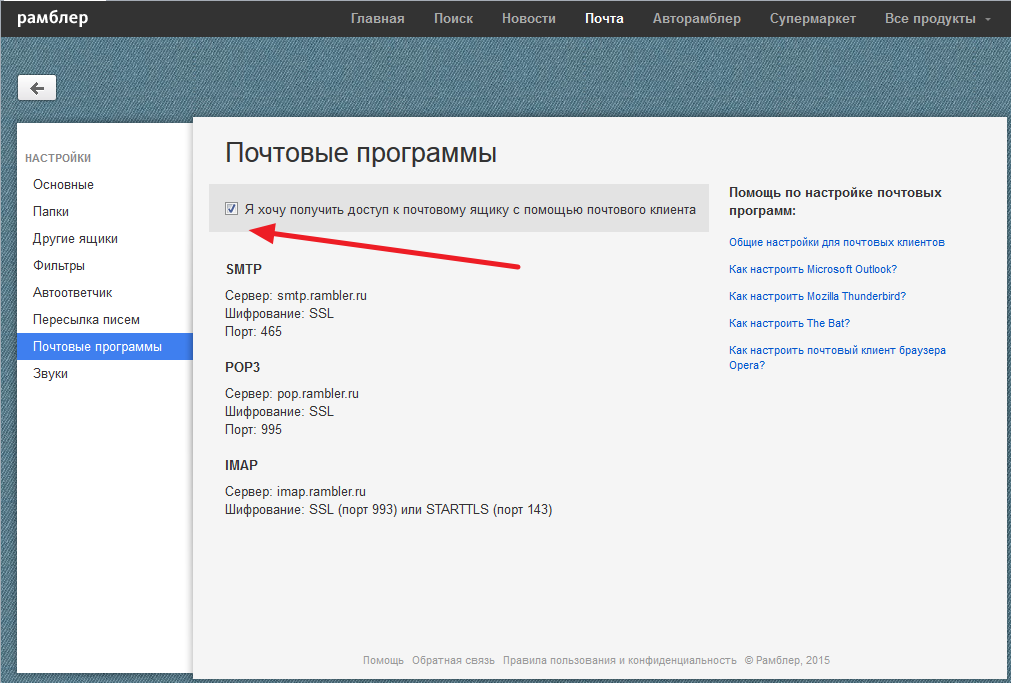

Roman*
25.09.2013
1 657
656
Не входит в rambler, аккаунты только регнул, в web входит, а екшеном нет, автонастройки не работают или что?
PS Решил..поставил галку в настройках-Я хочу получить доступ к почтовому ящику с помощью почтового клиента.Нужно было регать и сразу ставить..правда тогда 2 капчи будет
http://zennolab.com/discussion/threads/aktivacija-na-pochtovom-servere-kak.19405/#post-140320
мне помогло
