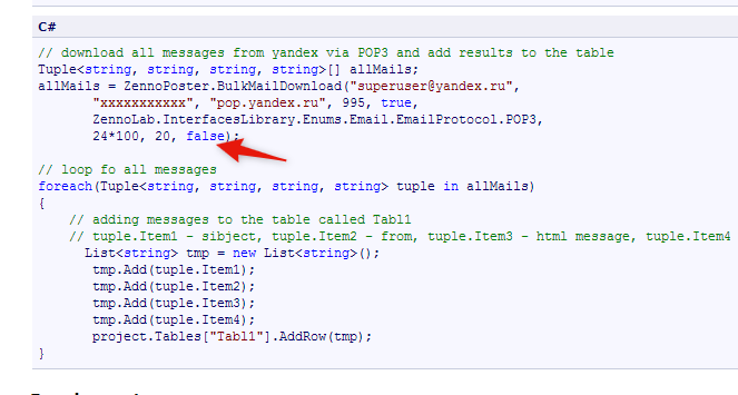

попробовал сделать немного по другому пути (тк вышеуказаный ранее код не создавал таблицу почемуто)
Те очищать полностью почтовый ящик после текущей подачи обьявы - тогда при следующей подаче в ящике будет только одно письмо
но при этом 2 ошибки которые не могу поправить
1. Не проходит активация обьявления по ссылке в теле письма - до этого тестирую
1-ю регулярку на поиск письма по названию - активация\ Вашего\ объявления.* - в Обработка E-mail - все нормально
2-ю регулярку по поиску ссылки на активацию в письме - http://www\.burginfo\.ru/activ/.*(?=/") - в Обработка E-mail - тоже все нормально находит активирует
Но когда прогон снова делаю при проверке почты и последующей активации по ссылке - пишет на странице "неверный код ссылки"
Почему такое происходит - ведь регулярки верные все проходит в режиме теста ?
2 По очистке почтового ящика - все очищается
вставил часть кода C# кода в таком виде
// download all messages from yandex via POP3 and add results to the table
Tuple<string, string, string, string>[] allMails;
allMails = ZennoPoster.BulkMailDownload("[email protected]",
"qwerty123", "pop.yandex.ru", 995, true,
ZennoLab.InterfacesLibrary.Enums.Email.EmailProtocol.POP3,
24*100, 20, true);
ящик то очищается только на действие zenno ругается пишет в логах
"Выполнение действия CSharp OwnCode Object reference not set to an instance of an object
Сбойное действие"
Как поправить код чтоб подобную ошибку не писал ?
на всякий случай проект прилагаю может ктото посмотрит что неправильно
