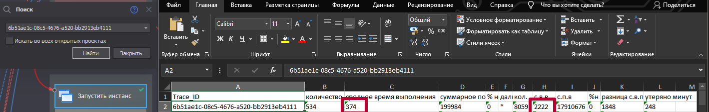

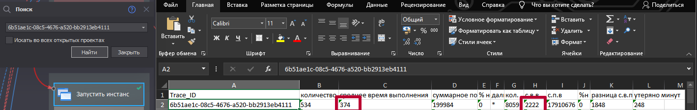

Супер. Отдал голос за Вас и уже запустил шаблон трассироваться. Как раз не могу победить, почему на 1 компе он выполняется за 4 секунды, на другом тоже 4 на старте, а уже через пол часа за 8-12 секунд, когда на первом так и остается 4 секунды, хотя компы одинаковые практически :-)
Реакции: orka13
Bas
15.12.2013
637
263
73823
Как я и подозревал собственно, вся соль и боль в банальном запуске инстанса. 4 часа процессорного времени проект тупо запускал инстанс... Всего 20 потоков запустил для теста, а время запуска сразу в 5 раз возросло. Естественно свободных ресурсов достаточно для нормальной работы всех одновременно. Уже поднимал эту тему в обсуждении билда. Так никто и не ответил :(
PS: спасибо за полезный шаблон, реально так намного нагляднее, чем по notepad++ бегать с помощью ctrl + f.
Реакции: Lord_Alfred и orka13
Спасибо за тест реальный, а то я уже задумался: "лайкают, но запускал хоть кто-то шаблон?". А тот тут нет "кнопки бабло" :-)

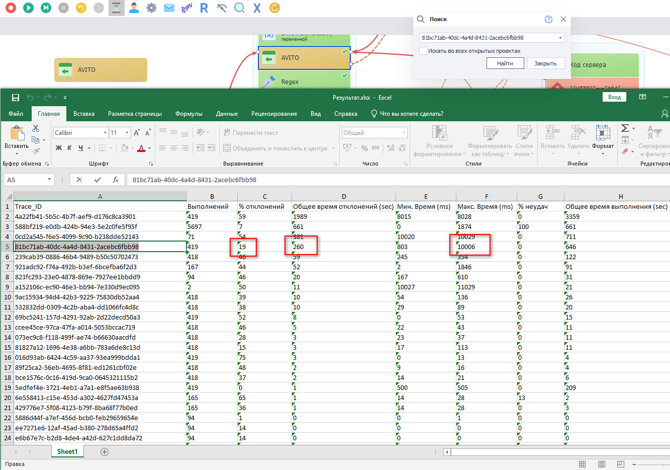

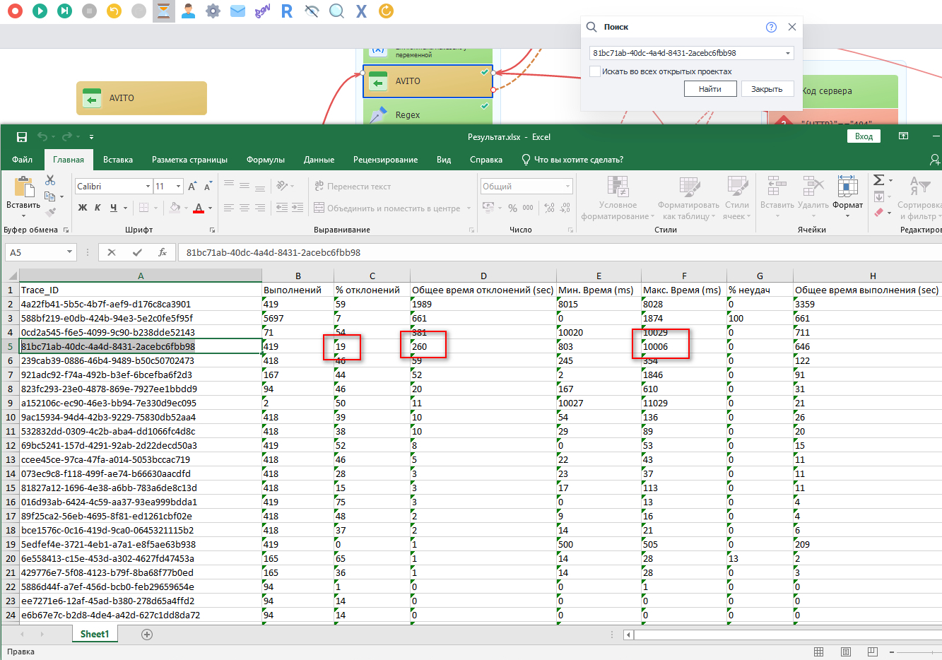

Так смотрите у нас кубик GET-Запроса.
Мы видим, что его процент отклонений является 19%. Эти 19% скорее всего таймаут. т.к. максимальное время 10 сек. Общее время отклонений составило 260 сек, что для 2 часового выполнения не так много. Но мне эти секунды важны. Думаю надо таймаут сделать по меньше, или прикрутить быструю смену прокси на этом этапе. Уже не важно, главное проблема найдена. Пробуйте)
