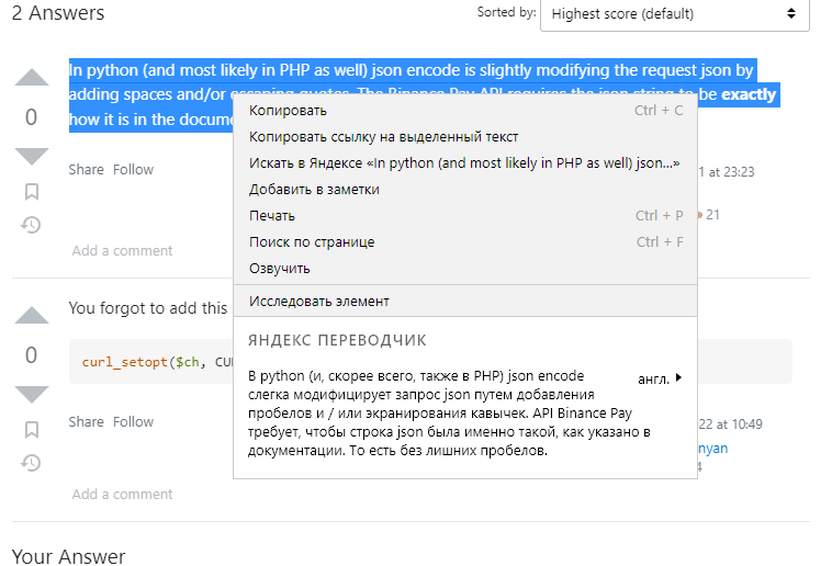

Все же нашили решение (документация binance pay не правильная)
Вот готовый шаблон под любой запрос:
