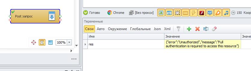

Всем ку.
Кто нибудь создавал через API чеки, суть в том что на сайте bitzlato нету в документации данного запроса, кидают в поддержке (и он на самом деле работает, как то же они своего бота сделали)
98629
Перепробовал разное:
98630
98631
И все в таком духе ответ пустота

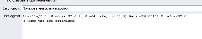

Ну, обычно это как минимум вот так:
98662
Вообще, поэкспериментруй тут
Через Swagger UI. Авторизуешься там, проверяешь запрос, смотришь, что пишет. Там и заголовки будут понятны.
Ну и еще у тебя стоит загружать "только заголовки". Наверное, все-таки содержимое надо. Хотя, в заголовках все равно вряд ли пустота будет при правильном запросе.
