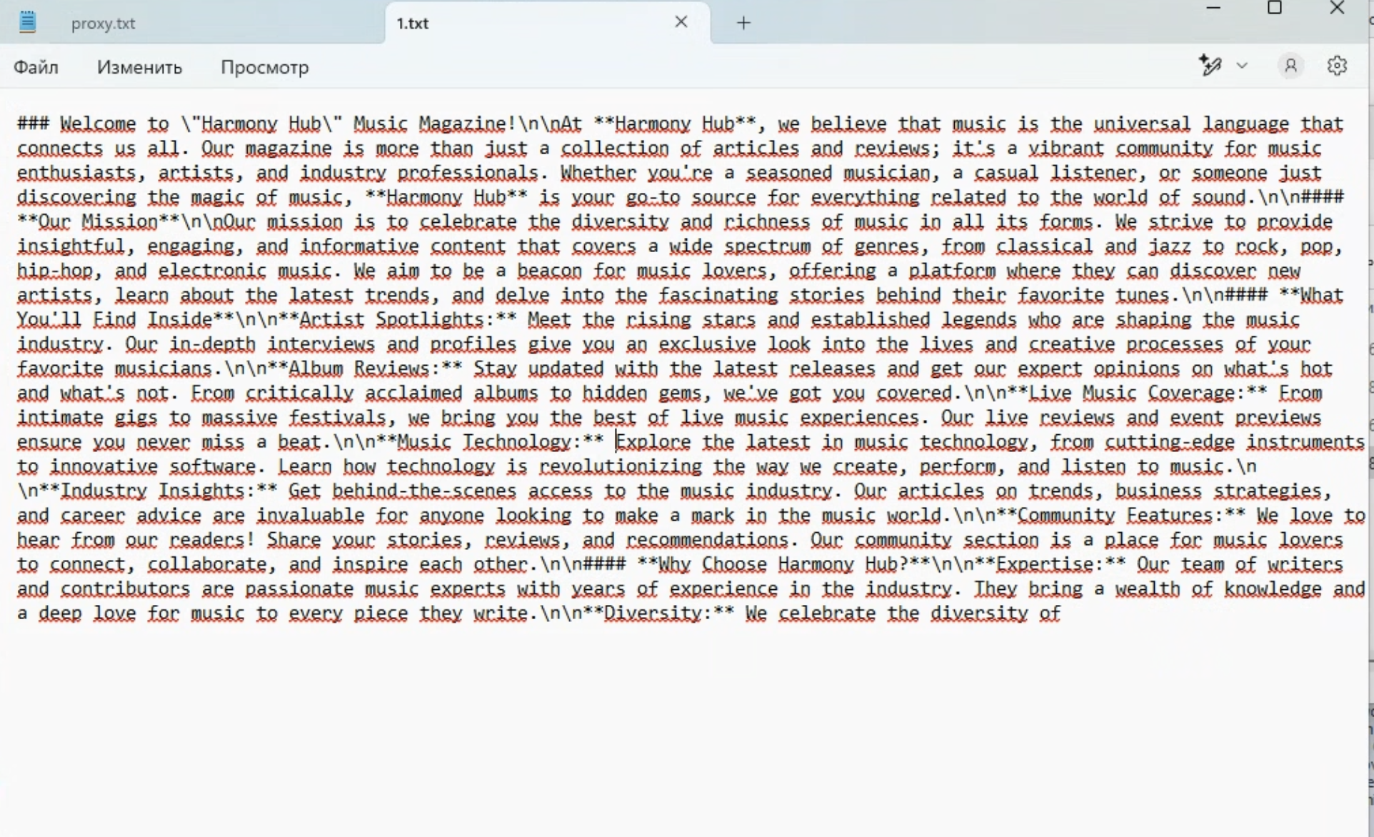

Добрый день интересный шаблон сделал акк в Mistral, задаю пронт а он мне такой текст выдает с всякими \\\****n и тд как получать чистый текст? или надо играться в промтах? ваши промты работают нормально без ошибок, а мои чета вот такие всякий мусор в тексте
Mistral оформляет ваш текст в Markdown.
  • ### - подзаголовок 3-го уровня
  • \" - экранирование кавычек
  • ** - жирность
  • \n - перенос строки.
Я бы еще посмотрел на промпт, чтобы сказать точнее. В целом - да, если хотите убрать оформление, то поиграться с промптом (или чистить регуляркой). Вот примеры текста для дополнения ваших текущих промптов:
Generate a clean version of the text by removing any formatting symbols like \\***** and other non-text characters. Keep only the plain content without any special characters or formatting.
или
Напиши текст без разметки Markdown, спецсимволов (\, *, #) и переносов строк в виде \n. Используй только обычные пробелы между словами. Ответ должен быть чистым, без оформления.

You are a musician. Write an article, max 500 words (based on personal experience in the past) in the first person about the program zedge. Write in simple, informal and easy language, the text should motivate to buy the product, but do not explicitly indicate this. Write the text without Markdown, special characters
вот промт, но все самый лучший что я добился, но все равно вылазит переменая \n\n никак не могу избавиться от нее
Скорректированный промпт:
You are a musician. Write a text, max 500 words (based on personal experience in the past) in the first person about the program zedge. Write in simple, informal and easy language, the text should motivate to buy the product, but do not explicitly indicate this. Write the text without Markdown, special characters and this \n line breaks. All text must be continuous on one line.

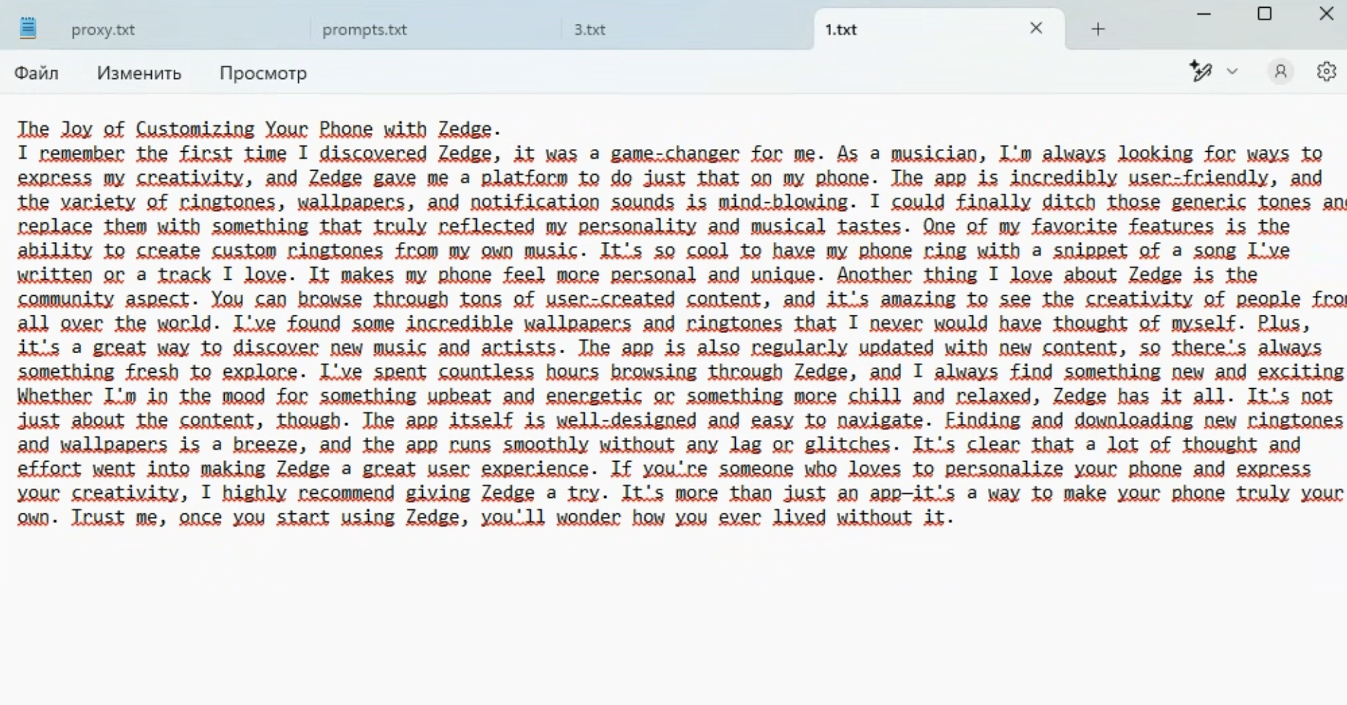

Результат:
Да так на много лучше) но мне нужна чтобы первая строка была как тайтл и шла отдельно он текста, чтобы при загрузке в программу первая строка идет как тайтл статьи, чета никак не могу разделить текст) обычным пробелом) Можете помочь? досаставить промт) Вот такой формат на выходе нужен) ну и чтобы тайтл был 5-15 слов)

Вот обновленный промпт под вашу задачу
You are a musician. Write a title and text, maximum 500 words (based on personal experience in the past) in the first person about the zedge program. Write in simple, informal and easy language, the text should motivate to buy the product, but do not state it explicitly. The title should be up to 15 words and separated from the main text by a double line break. Write the text without Markdown, special characters and \n line breaks. All text should be continuous on one line.
Вот результат после стандартной замены
132148
Теперь, чтобы отделить заголовок от текста вам нужно добавить еще 1 кубик с заменой. Вариантов масса, вот один из них:
project.Variables["post"].Value = Regex.Replace(project.Variables["post"].Value, @"\\n\\n", "\n");
132150
Результат:

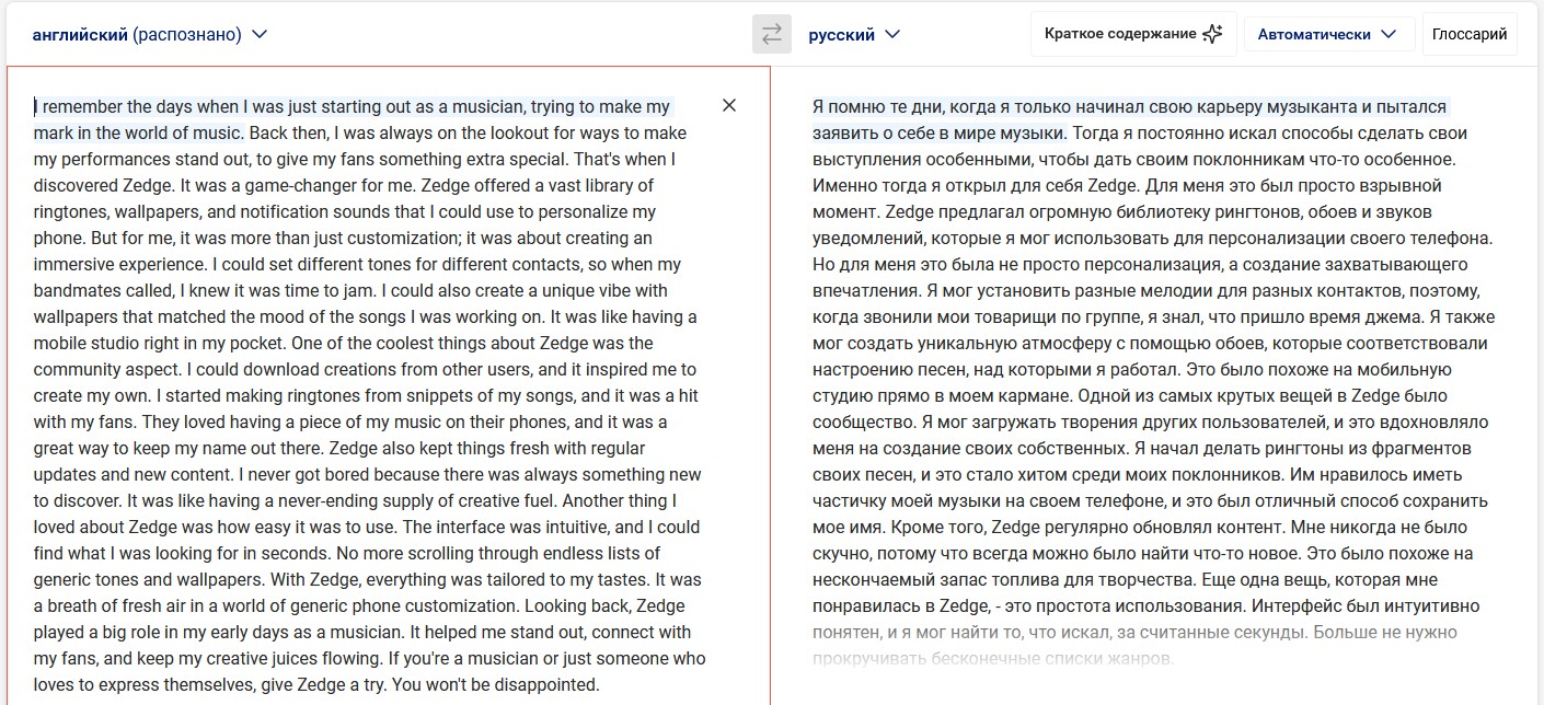

Спасибо за то, что поделились шаблоном LLM AI. У вас есть локальная поддержка LLM vision? Я хочу, чтобы AI считывал определенные скриншоты, чтобы сообщать мне, какие координаты нажимать.
Такого нет, но думаю можно модифицировать шаблон, чтобы в качестве входного значения вместо текста брал картинку + нужна соответствующая модель поддерживающая фото в качестве входного значения, к примеру gpt-4o-mini.
в моей статье наверное есть то, что вам надо. я отправлял изображение с ПК + вопрос "что на фото" и получал текстовый ответ. работал через Gemini
