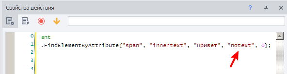

Как сделать так, чтобы клик проходил по любому тексту, кроме "Привет".
Грубо говоря противоположное действие

Противоположное действие notext.

Думал через if делать

Странное дело, когда notext ставлю, кидает в другую степь вообще. При regexp открывает сообщение с "Привет", как и должно
Да, видимо потому что вариантов отрицающих может быть оч. много, нужны уточняющие какие то атрибуты.

Доп атрибуты сюда подставлять же нужно будет? И есть ли какой-то материал по данной теме?
Да, можете прописывать уточняющие строки поиска элемента.
Есть хорошая статья по этой теме: https://zennolab.com/discussion/threads/pravilnyj-poisk-ehlementov-na-stranice-i-rabota-s-nimi-osnovy-i-xitrosti-dolzhen-znat-kazhdyj.23622/
