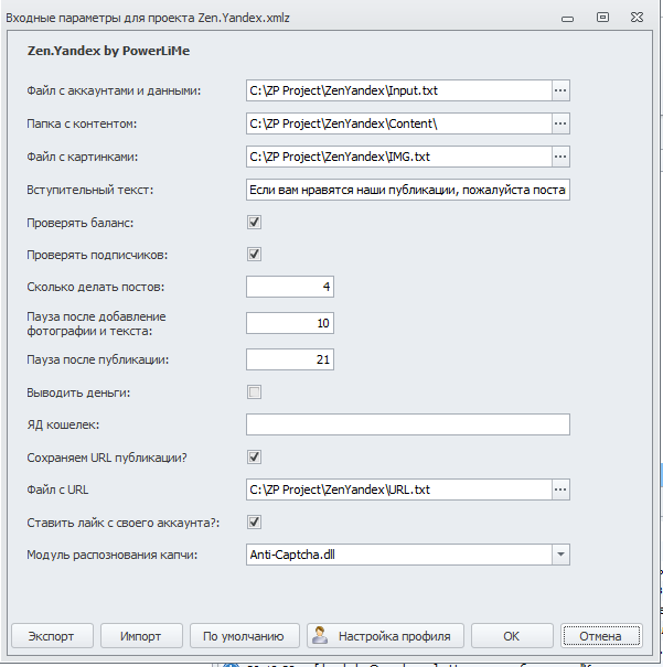

Шаблон имеет такие настройки:
Подробней о входных настройках:
  • Файл с аккаунтами и данными - кладем логин и пароль от аккаунта на котором зарегистрирован блог, в виде Login;Password.
  • Папка с контентом - в данной папке лежат как раз наши статьи, каждый файл это отдельная статья. Файл должен быть в виде: 1-ая строка - Title нашей статьи, 2-ая строка - Наша статья.
  • Файл с картинками - в данном файле у нас лежат URL картинок которые мы будем добавлять в нашу статью, берутся в случайном порядке.
  • Вступительный текст - текст который будет публиковать между картиной и основной вашей статей, служит он для того чтобы "попросить лайк и подписку".
  • Проверять баланс - в лог отобразиться баланс вашего аккаунта.
  • Проверить подписчиков - в лог отобразиться количество подписчиков на вашем аккаунте.
  • Сколько делать постов - количество опубликованных с постов с 1-ого аккаунта
  • Пауза после добавления фотографии и текста - количество секунд, который ждать после добавление данных в статью.
  • Пауза после публикации - количество секунд, который ждать после добавления статьи в блог
  • Выводить деньги - выводить ли деньги (всю сумму) с вашей аккаунта на кошелек ЯД.
  • ЯД кошелек - указываем кошелек на который будем выводить деньги
  • Сохранять URL публикации? - сохранять ли URL статей для дальнейшей работы с ними.
  • Файл с URL - в данный файл будут сохранены URL статей.
  • Ставить лайк со своего аккаунта? - после публикации статьи, будет поставлен Like вашей статьи
  • Модуль распознавания капчи - выбор сервиса для разгадывания капчи.

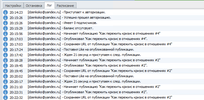

Вид оповещений в при работе шаблона:
(Статьи брались одна и та же для того чтобы показать вам как это все выглядит)

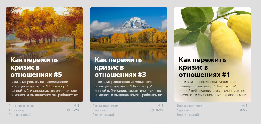

Вид опубликованных статей:

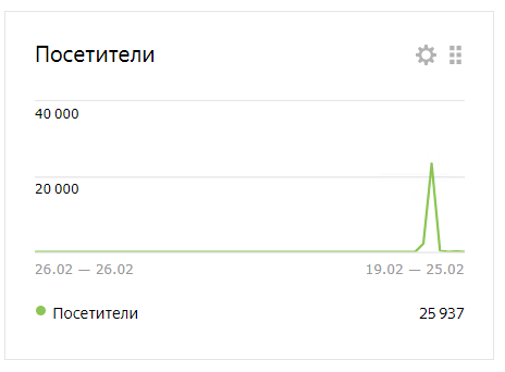

Трафик на новом канале за все время:

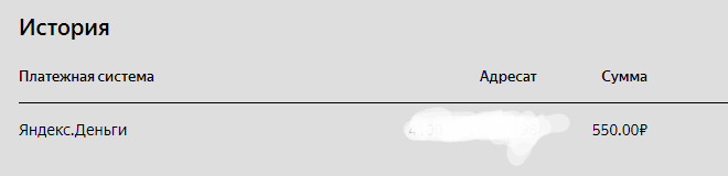

Полученная выплата с сервиса:
