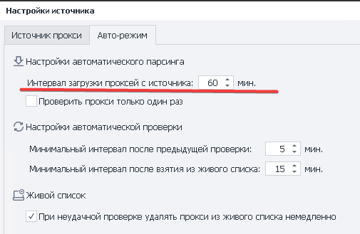

В настройках источника есть опция:
Насколько я понял, через 60 минут, указанных там происходит перезагрузка проксей из данного источника. Но в итоге ничего не происходит. Приходится в разделе "Источники" выбирать все источники и принудительно перезагружать списки заново кнопкой "Загрузить прокси". Так и должно быть или это баг?

Проверил работу этой функции в проксичекере Зеннопостера, а также в отдельном продукте проксичекера. Все работает, как заявлено. Проблема у вас может быть в том, что источники прокси вы добавляли после изменения этой настройки и нужно теперь зайти в настройки каждого источника и поменять атм время. Либо удалить источники и добавить их заново, тогда настройка применится автоматически.

При добавлении источников я вообще не трогал тот параметр (там по умолчанию стоит 60 мин). В процессе заметил, что показатели в графе "Всего" не меняются и поэтому стал перезагружать периодически вручную.

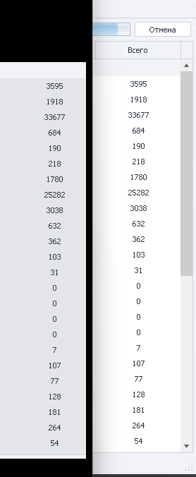

Вот сделал скрин 2.5 часа назад и сравнил с текущими значениями, ничего не поменялось
После этого нажал кнопку "Загрузить прокси" и данные обновились.

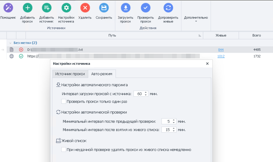

Перенёс всё на другой сервер, для теста поставил пару источников. Подвисаний при проверке нет. Зеннобокса нет. Но автоматическая загрузка всё равно не работает. Что я делаю не так?
22 556
10 101
Перенёс всё на другой сервер, для теста поставил пару источников. Подвисаний при проверке нет. Зеннобокса нет. Но автоматическая загрузка всё равно не работает. Что я делаю не так?Посмотреть вложение 136226
С автоматической загрузкой источников еще предстоит разбираться, она работает, но очень чувствительна к региону (в некоторых регионах не загружаются источники). Есть уже задача у программистов. Настройками программы ее не починить.
