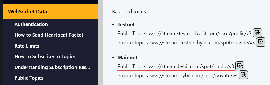

Для начала нам нужно найти адрес, по которому будет доступен протокол WebSocket.

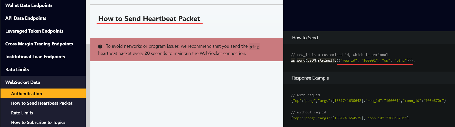

Во многих случаях после открытия соединения, оно может автоматически закрываться через определённое количество времени, для проверки соединения используются так называемые «ping-pong фреймы», которые так же могут использоваться для поддержания соединения открытым. Смотрим в документацию:
Здесь указано, что для поддержания соединения открытым необходимо каждые 20 секунд посылать специальный heartbeat пакет.

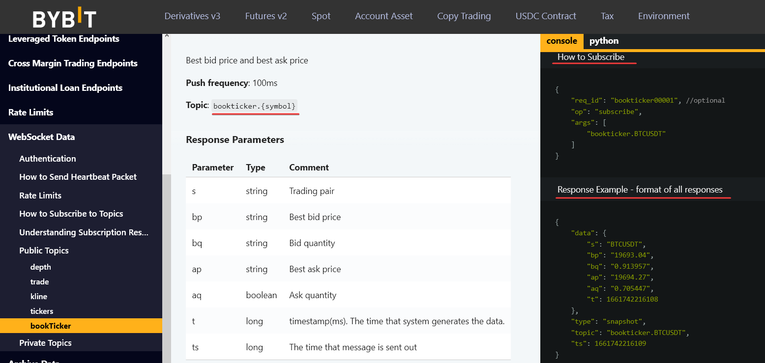

Осталось найти основной запрос для получения данных – смотрим в документации необходимый нам, например этот:
Справа в окне указан пример этого запроса и пример как будет выглядеть ответ. В данном случае нам необходимо указать нужную торговую пару.
Теперь у нас есть все данные для реализации WebSocket соединения и получения данных:
Endpoint: wss://stream.bytick.com/spot/public/v3
Request: {"op":"subscribe","args":["tickers.BTCUSDT"]}
Ping: {"op":"ping"}
В данном эндпоинте я поменял домен с bybit.com на bytick.com, который является зеркалом. По непонятной причине в ZennoPoster домен bybit.com не захотел устанавливать соединение, тогда как вне ZennoPoster он отвечал нормально.

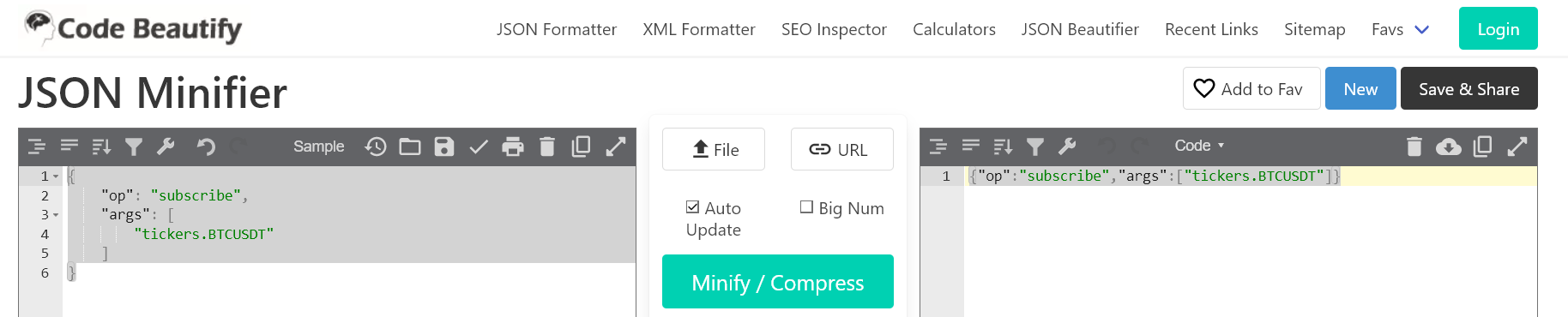

Для удобства составления запросов, представляющих собой JSON и преобразования их в строку, можно использовать любой онлайн-сервис JSON Minifier. Например, этот:
https://codebeautify.org/jsonminifier

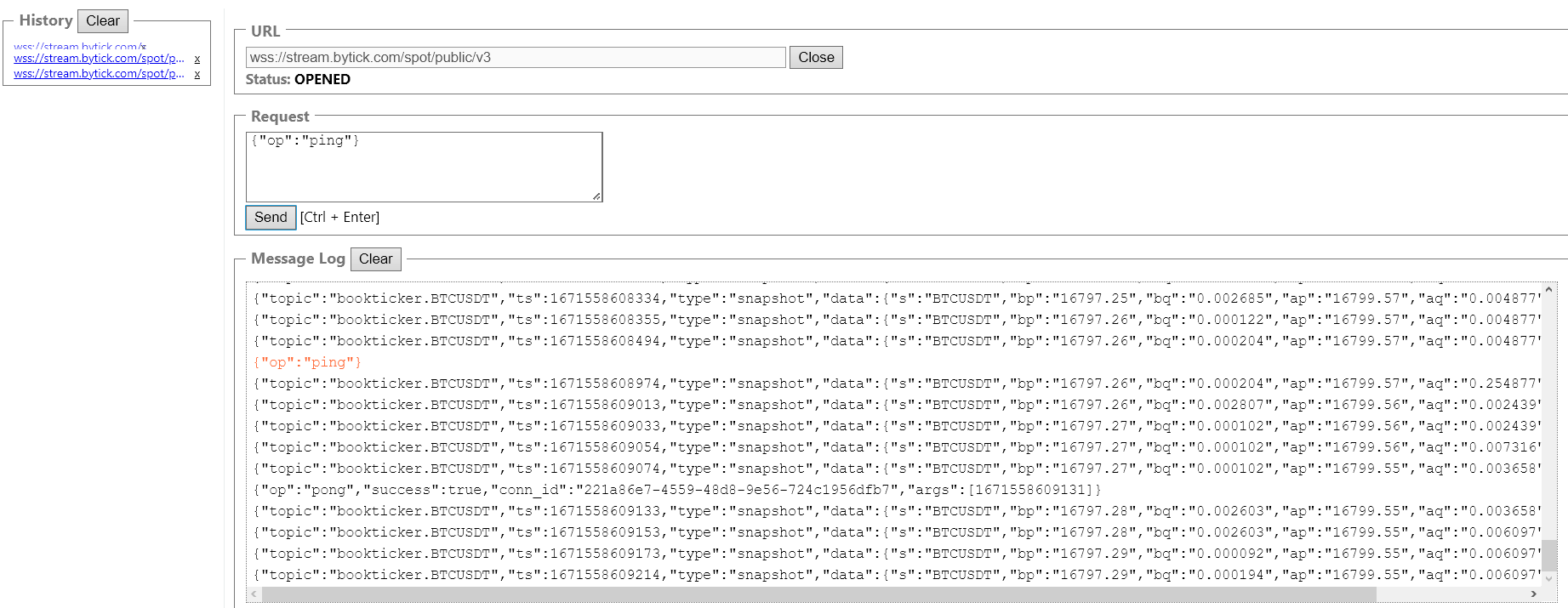

Тестировать будем в довольно удобном расширении для браузера, которое называется WebSocket Test Client:
Скачать его можно тут:
https://chrome.google.com/webstore/detail/websocket-test-client/fgponpodhbmadfljofbimhhlengambbn
Прописываем URL жмём «Open» для открытия соединения. После того как соединение открылось, становится активным поле «Request», куда собственно и прописываем наш request. Нажимаем «Send» и видим в нижнем поле как сервер начинает нам слать данные. Периодически отправляем наш Ping запрос для поддержания соединения открытым.
Теперь остаётся только следить за данными, ждать появления необходимых нам значений, принимать решения и получать профит.

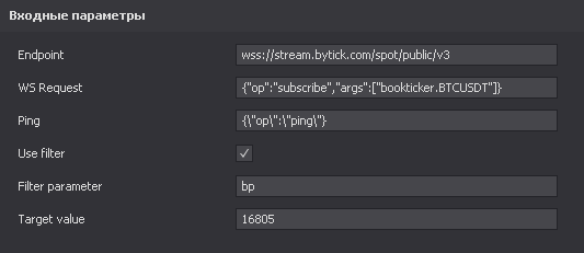

В прилагающемся шаблоне, я постарался по максимуму сделать универсальное решение, которое можно применить не только для данной биржи, а вообще для любого другого сервиса, работающего с WebSocket. Конечно сделать полностью универсальным решение довольно сложно, но думаю большинство потребностей он может закрыть.
Пробежимся по настройкам:
Первые 3 пункта мы уже рассматривали выше.
Use filter”: выводить в лог не весь ответ сервера, а конкретно по нужному ключу.
Например, у нас идёт следующий ответ от сервера в формате JSON:
{"topic":"bookticker.BTCUSDT","ts":1671558643493,"type":"snapshot","data":{"s":"BTCUSDT","bp":"16798.37","bq":"0.00274","ap":"16800.96","aq":"0.001015","t":1671558643493}}
Мы хотим получать только значения по ключу “bp”. Соответственно прописываем этот ключ в поле “Filter parameter” и в логе будем получать значение только по нему.
Target value”: Если необходимо дождаться определённого значения для ключа, прописываем здесь нужное значение. Как только это значение достигнуто, работа завершается и дальше можно принимать решения исходя из полученных данных.

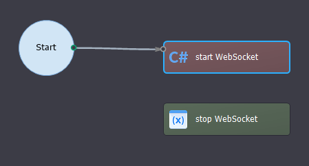

Сам шаблон выполнен в минималистичном стиле – запускается первым кубиком, работает асинхронно, т.е. можно делать любые другие действия в процессе получения данных. Чтобы завершить соединение, необходимо запустить второй кубик.

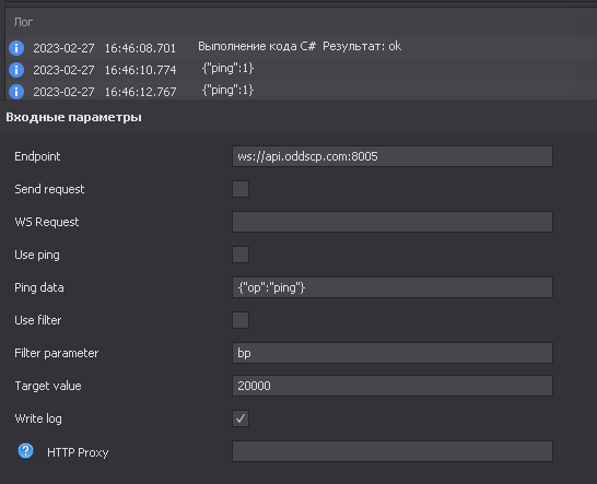

У меня из входных данных есть только endpoint: ws://api.oddscp.com:8005
Но подклюсатся отказывается:
Компиляция кода Ошибка в действии "CS7036" "There is no argument given that corresponds to the required formal parameter 'wsRequest' of 'Ws.WsRequestAsync(string, string, string, bool, string, string)'". [Строка: 4; Cтолбец: 4]

Проверил, ошибки нет. Вот скрин настроек шаблона. Возможно необходимо перекачать обновлённую версию, она несколькими постами выше

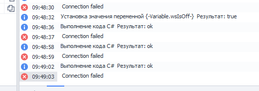

Дня 4 назад запускал шаблон, все нормально работало, сейчас снова решил его запустить и пишет Connection failed
Уже пробовал перекачивать,все равно эту ошибку пишет, все настройки по умолчанию ничего не меняю, в браузере через расширение вебсокет работает почему в шаблоне не работает я понять не могу, что то поменять надо?

Есть такое дело. Учитывая, что шаблон не менялся и используемая библиотека websocket-sharp тоже, а в браузере всё работает, следовательно, какие-то проблемы на стороне зенно.

Нашёл причину - у меня стоит проверка, что соединение живое. Если соединение обрывается, то работа прекращается. Зенка почему-то рвёт соединение, но при этом соединение остаётся активным. В данном случае нужно просто убрать эту проверку в коде (_ws.IsAlive)
