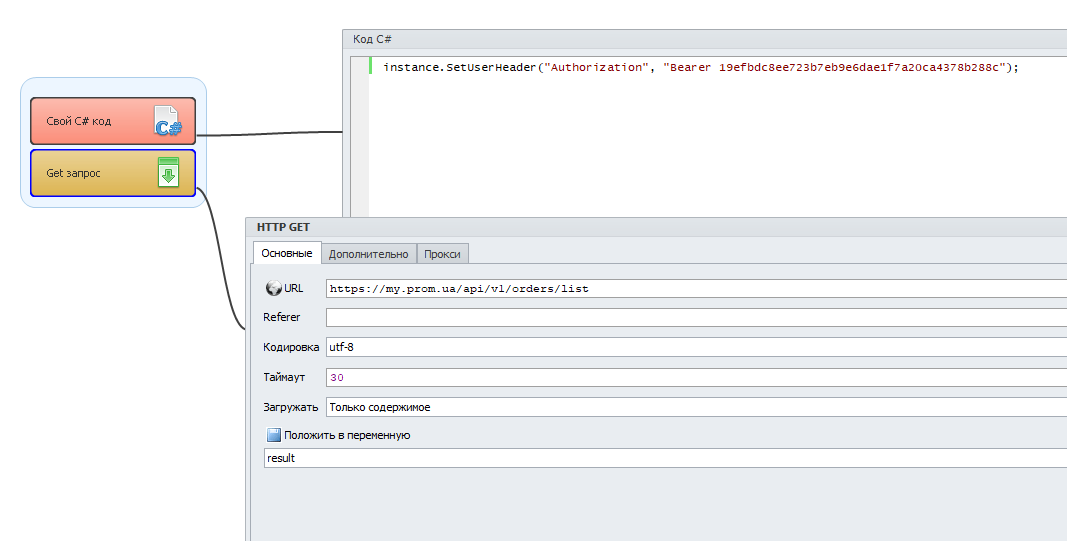

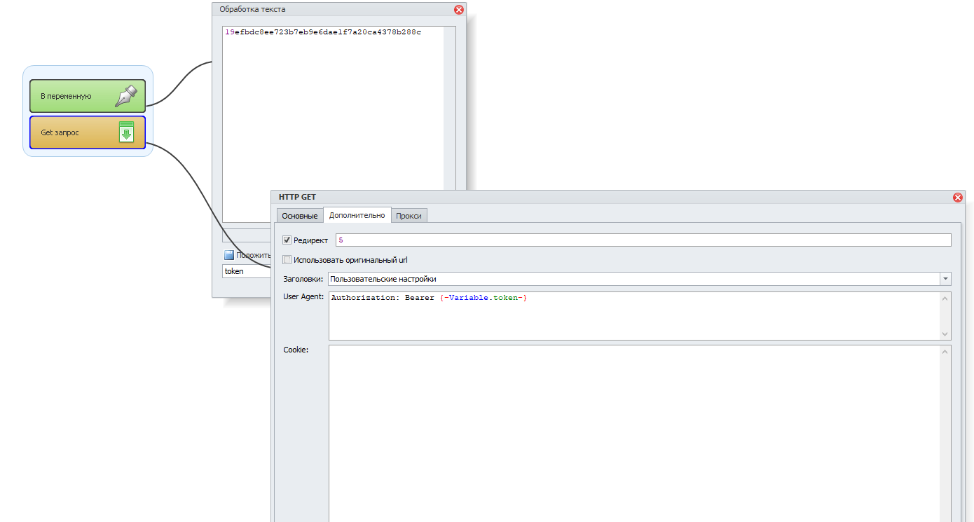

Добрый день, не получается авторизоваться через API на площадке prom.ua.
Формат отправки запроса к API
Для отправки или получения информации через публичное API необходимо сформировать соответствующий HTTP-заголовок, который должен передаваться при каждом запросе к API.
Пример такого заголовка:
`Authorization`:` Bearer 19efbdc8ee723b7eb9e6dae1f7a20ca4378b288c`
где `19efbdc8ee723b7eb9e6dae1f7a20ca4378b288c` - ваш уникальный ключ (токен) авторизации.
Пример запроса:
`https://my.prom.ua/api/v1/products/list?limit=5`
Пробовал двумя вариантами
первый:
второй:
в обоих случаях ответ от сервера: 401 Not Authenticated
что я не так делаю?
PS ключ подставляю свой (на скринах из примера)

да, я видел пример, но это PHP. Я могу в ZP использовать только JS и C# .
А то, что нём описано ленимся посмотреть?
method == 'POST'
'Authorization: Bearer ' . $this->token,
Content-Type: application/json
seedmain
24.03.2015
Имеете ввиду, что нужен POST запрос?
Но для этого метода (/orders/list) должен использоваться GET.
У prom часть методов GET, а часть POST. Для получения списка заказов - GET

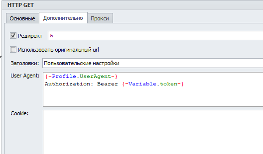

Наткнулся на свой вопрос.
Оставлю решение здесь, если вдруг кому-то нужно будет.
Было почти правильно, упустил строчку {-Profile.UserAgent-}
