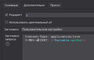

Вот пример авторизации на бинанце

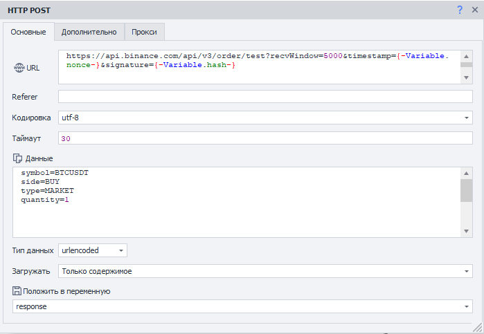

Только теперь вопрос как правильно передать параметры в теле запроса, а не в строке. Если передать эти же параметры в строке, то тестовый ордер создаётся, а если так, как на картинке ниже, то выдаёт ошибку {"code":-1100,"msg":"Illegal characters found in parameter 'symbol'; legal range is '^[A-Z0-9-_.]{1,20}$'."}. Перепробовал уже разные варианты записи, но возникает либо эта ошибка, либо -1102.
Как я понимаю, либо я неправильно прописываю данные в тело запроса, либо их тоже надо шифровать.
76360
вот что я отправляю на шифрование symbol={-Variable.para-}&side=BUY&type=LIMIT&timeInForce=GTC&quantity={-Variable.kolichestvo-}&price={-Variable.cena_start-}&recvWindow=50000&timestamp={-Variable.nonce-}
а вот данны которые я ставлю в запросе symbol={-Variable.para-}&side=BUY&type=LIMIT&timeInForce=GTC&quantity={-Variable.kolichestvo-}&price={-Variable.cena_start-}&recvWindow=50000&timestamp={-Variable.nonce-}&signature={-Variable.hash-} где переменная {-Variable.hash-} это зашифрованные данные

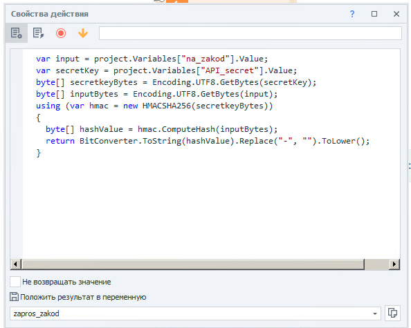

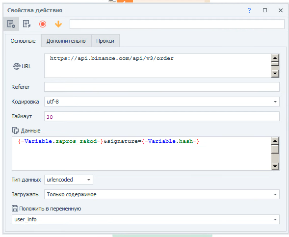

Привет! Подскажи пожалуйста, где я совершаю ошибку?
Авторизовываюсь твоим шаблоном выше, получаю баланс на аккаунте, всё ок.
Далее пытаюсь создать лимитный ордер и получаю ошибку
{"code":-2014,"msg":"API-key format invalid."}
Алгоритм такой.
1. Кодирую запрос и секретный ключ
symbol={-Variable.coin_0-}{-Variable.coin_1-}&side=BUY&type=LIMIT&timeInForce=GTC&quantity={-Variable.obmen_1-}&price={-Variable.price_1-}&recvWindow=60000&timestamp={-Variable.nonce-}
2. Делаю пост запрос
Снимок экрана 2023-01-13 в 23.42.00.pngСнимок экрана 2023-01-13 в 23.41.52.png
