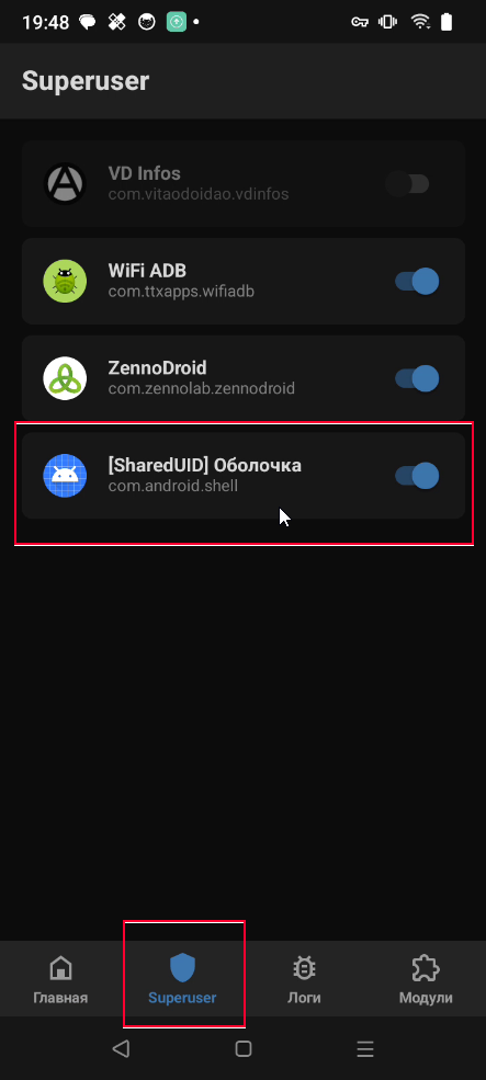

В ЗДЕ при попытке "сохранить данные приложения" после авторизации в Твиттере, выскакивает такая вот ошибка: Backup AppData SU не найден. Снизу выскакивает уведомления что не удалось получить права суперпользователя. рут на телефоне установлен. наверняка где-то галочки не хватает. помогите плиз, первый телефон :-)

В Magisk права суперпользователя предоставлены оболочке (com.android.shell) ?
Реакции: Asmus003
Asmus003
25.03.2018
290
67
Спасибо большое, заработало!

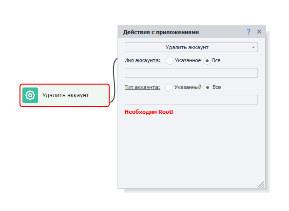

а подскажите еще, если кубик "очистка приложения" не удаляет авторизацию в приложении (Твиттер), то тогда только переустанавливать приложение? или еще можно что-то очищать?

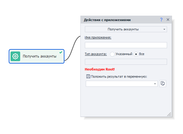

Anatoly79
17.04.2020
545
446
Кубики получить Аккаунт (посмотреть информацию) и удалить Аккаунт должны помочь
Реакции: Asmus003
