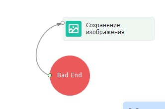

Сделал Bad End с сохранием инстанса ошибки, но при запуске множества потоков, сохраняется только ошибка одного потока, потом картинка перезатирается изображением ошибки инстанса другого потока. Как можно сделать чтобы в папке были изображения всех ошибок потоков после прогона шаблона?

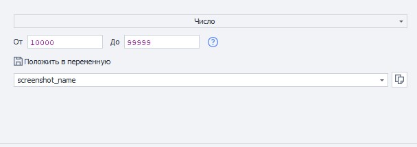

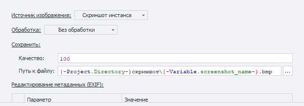

Нужно дать название файлу, т.к он перезаписывается, вот и один получается. Кубик рандома поставьте и в имя его потом.

может просто сохранять картинки от каждого инстанса в разные файлы?)

Да, правильно
Либо вместо рандомного числа добавить глобальную переменную, которую будешь увеличивать после каждого bad end'а. Так и скрины упорядочены будут
