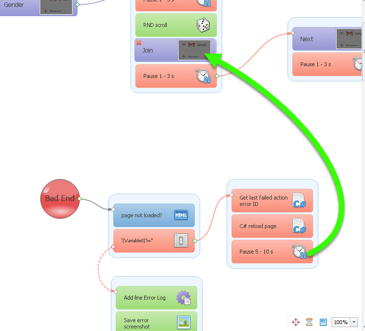

KitKat21
Joined
May 2, 2017
Messages
268
Reaction score
192
Points
Спасибо всем за ваши идеи и советы!
вот что я имел в виду:
Когда он выходит из строя, он проверяет, не была ли проблема загружена. Затем, если да, он получает последний идентификатор действия, ожидает или перезагружает страницу и затем продолжает с последнего идентификатора действия.
Невозможно?
(извините, пример на английском)
