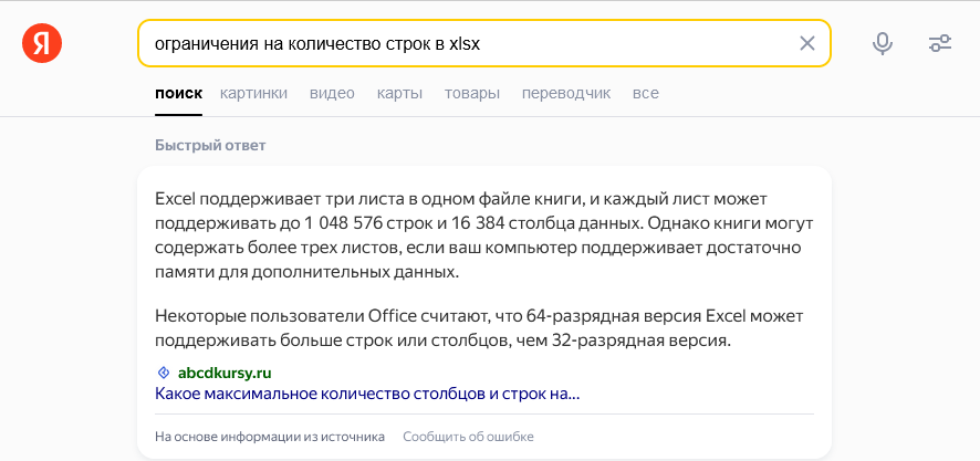

проанализировал еще - очень большой файл в парсере МП накопился - парсилось в XLSX с сохранением изменений, было больше 500тыщ строк. видимо проблема где то на уровне записи в файл? что нужно иметь ввиду в будущем при работе?
20 363
9 095
Еще чуть и могло упереться в 1 млн. строк.
Зависит еще от размера файла.
Попробуйте в Настройках ЗП увеличить лимит на операции с данными до 999 Мб к примеру.
По умолчанию там 100 Мб выставлено.

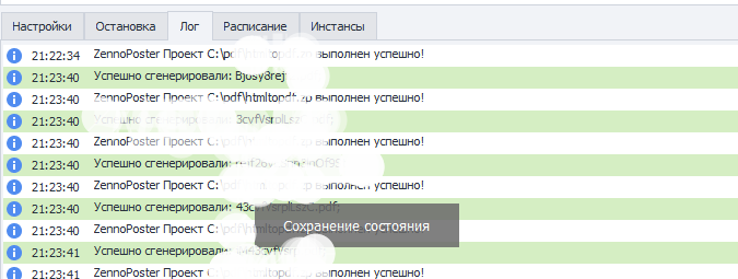

У меня начались такие проблемы пару дней назад.
Генератор файла даже простой, без пауз, без браузера, сам уходит в ожидания и чего то ждет, и так все шаблоны, на запросах, браузерные.
Трасировка: в 04:27:23.0805 завершил работу успешно, и ждал чуть больше минуты, и паузы всегда разные, как правило от 1 до 3 минут.
На чистом сервере запускал.
01-04-2024 04:27:23.0805|Good|a9bfaee9-6ad2-4319-a618-7a27b485a1c2|0
01-04-2024 04:27:23.0805|Info|---Project Executed---|
01-04-2024 04:27:23.4188|Info|---Project Start Execute---|
01-04-2024 04:28:28.1744|In |11a7a04e-e950-4967-9be5-89d28beae3e5|
На фото 1 поток, больше в зенке не запущен ничего, только 1 бот.

Один бот запущен, выше писал об етом, "1 поток Генератор файла даже простой, без пауз, без браузера, сам уходит в ожидания и чего то ждет".
Одновремено заканчивают работу потоки во всех шаблонах.
WebBot
04.04.2015
1 763
1 391
Локи одних шаблонов влияют на другие
fargot31
26.09.2017
68
14
Генератор файлов один запущен, там выполнение 1-3 сек, 10-20 выполнений и ждет что то больше минуты всегда.
Когда закрываю зенку, один шаблон работал, файловый, может висеть так минут 3-5 пока закроеться.
