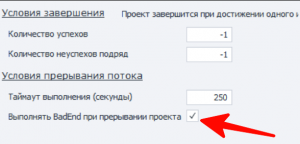

В настройках стоит так

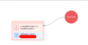

135220
После прерывания проекта раньше был выход BEDEND и запись в файл логина и пароля аккаунта на котором была ошибка.
Сейчас при выходе по таймауту и прерывании потока запись в файл не происходит. Смысл какой тогда выполнять BEDEND если дальше все равно ничего не будет записываться?
Не выполняется не только запись но и уведомление в логах не выводится даже с названием аккаунта.
Происходит это не всегда но иногда не записываются данные

135378
иногда на первом кубике ошибка иногда на втором
