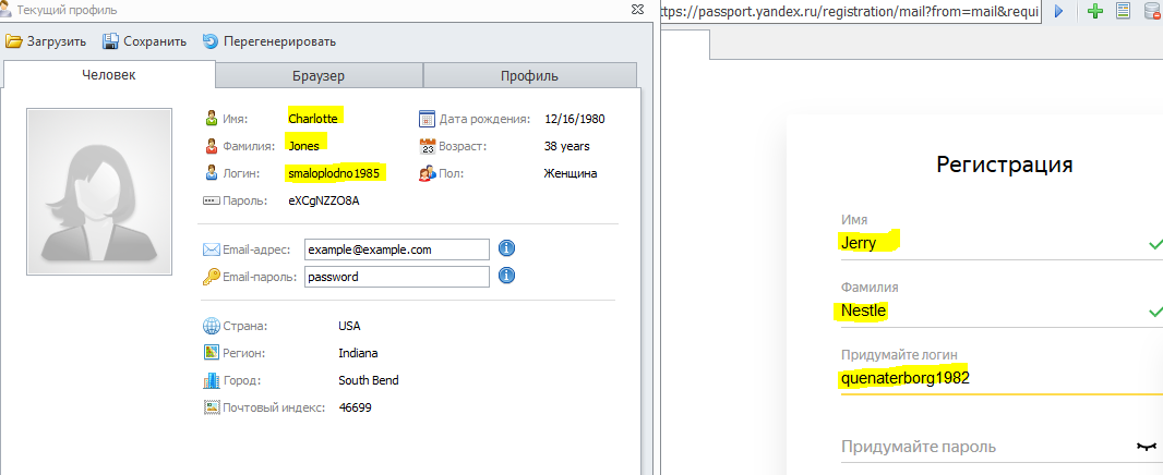

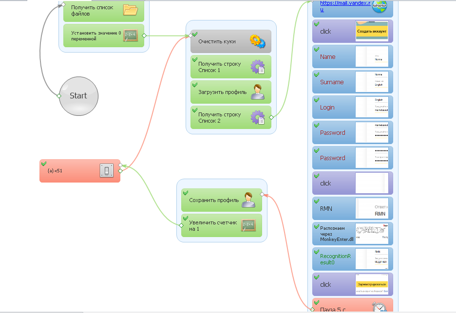

Сделал бота под регистрацию яндекс почты, данные берутся из профилей. Каждые 2-3 круга бот вбивает не те данные. Т.е. другие имя, фамилия, логин и пароль. Как правило данные каждого такого бага не меняются, из 15 ошибок только 2 были с другими данными. Решается регенерацией профиля и повторным запуском.
Ошибка в скетче или просто баг? Как решить?
Скрин прилагается.
19 704
8 801
Посмотреть вложение 29304 Посмотреть вложение 29305 Скрин прилагается.

Так Вы же перед регистрацией загружаете какой-то профиль. Этого не нужно делать. В нем (загруженном профиле) и хранятся Ваши постоянные имя фамилия!
у меня 100 разных профилей, в каждом уникальные данные, в том числе имя и фамилия. По идеи при каждом круге цикла профиль меняется и должны меняться все данные, и это происходит с 48 аккаунтами из 100, остальные глючат

Вот этот скрин сделан до загрузки профиля или после?
