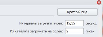

Очень странная ситуация, в настройках экшена стоит ожидание письма 15;35 секунд, но по факту почта может приниматься намного больше, вплоть до 30 минут. При чем такое происходит не всегда, а как-то рандомно. Кол-во потоков ни как не влияет, домен почты тоже не причем.
Настройки эшена "Принять поту"

Вы меня не поняли, проблема не в том что письмо не приходит, а в том что интервалы ожидания письма не соблюдаются!!! Понимаете? Если я прописываю 15;35 в настройках, это означает что зенка будет проверять почту через 15 секунд после запуска экшена, если письмо не найдено то проверит еще раз через 35 секунд, если снова не найдено, проект завершается! Но он не завершается а ждет письмо дальше, 10 минут, 20 минут, и так пока я не остановлю принудительно.

Пробовал разные интервалы выставлять, не помогает. Сейчас сижу на си шарпе пытаюсь написать, хотя вообще не шарю в нем
