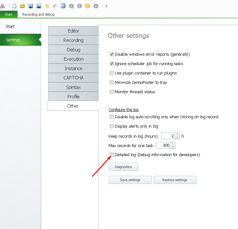

Включите расширенные логи. когда поймаете проблему запустите Diagnostic.exe и приложите полученный report

1 попробуйте с этой настройкой
2 если не поможет то с этой
