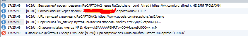

IN_attempts - количество попыток получить ответ от сервиса рукапча. Значение по умолчанию: 50​
IN_delay_ms - задержка в миллисекундах между запросами при получении ответа. Значение по умолчанию: 2000​
IN_show_timer - отображать ли время, за которое произошло решение рекапчи. По умолчанию: yes (да, отображать). Чтобы отключить - передайте через эту переменную пустую строку.​
Все остальные переменные:
IN_is_getpost - активация режима GET/POST. Для включения - передайте любую строку (например, "yes").​
IN_page_content - содержимое страницы с рекапчей в режиме GET/POST. Нужно для автоматического парсинга sitekey, но можно просто передать спаршенный ключ через переменную IN_sitekey.​
IN_debug - включить вывод лога выполнения в ZennoPoster. Для включения - передайте любую строку (например, "yes").​

У меня что-то не получается вчера, нарвался на нереальную рекапчу, хотел бы узнать о возможности платного приобритения решения
И еще вопрос , у меня как-то в зенке сработала эмуляция связки adblock(отключение рекламы)+gmail+chrome и какое-то время капча пропускалась

Напиши в личку что за сайт, где это вылезло + перепроверь сейчас. Это какая-то странная ошибка от RuCaptcha, я им напишу и спрошу из-за чего это может быть. Но скорее всего такое не повторится.
Да вы оказались правы эта странная ошибка была вызвана капмонстром , он каким то образом перехватывал рукапчу и не давал даже на их сайт зайти было написано в браузере . что требуется закрытие капмонстра перед входом, что я увидел впервые , с сайтом это все равно не помогло=) Другие ошибки и у меня вопрос возник, я не могу в личку походу дела написать =))
Lord_Alfred
09.10.2015
3 916
3 859

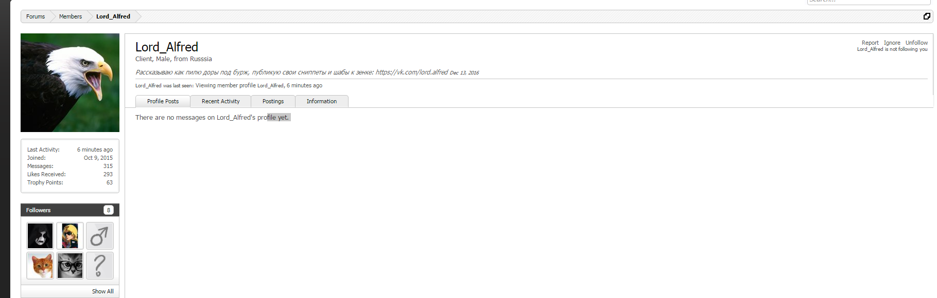

В личку надо писать через таб "Inforamtion", там уже будет ссылка на личку.
По поводу ошибки - понял, надо будет потестить с эмуляцией рукапчи через capmonster. Возможно, стоит переопределить эту ошибку и написать, чтоб выключали кап.
Какие другие ошибки?
Извините я не понял, что за таб "Inforamtion", можете если получится мне в личку написать, я так понял я не могу потому что у меня нет статуса клиент =)))))
А ошибки возникали такие, не правильно определялся гуглкей, потом 3 работника не решали, потом в рукапче по 40 раз запрос был неудачный , а когда все же после терзаний мне пришел я так понял код , его не удалось вставить , если мне личку откроют , я скринов наделаю, там потому что он и графичсески не видит нормально и не нажимает и вручную и до капмонстра аудио не доходит)))
