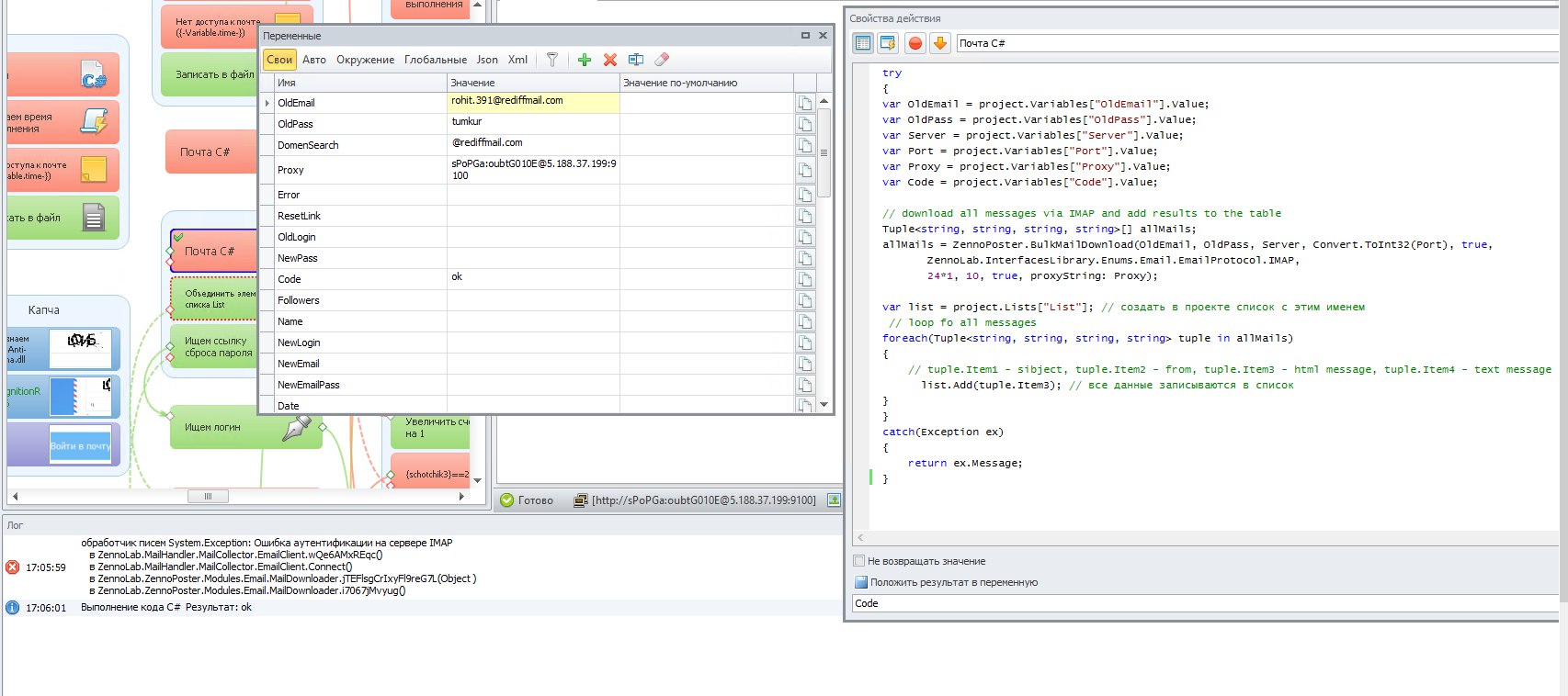

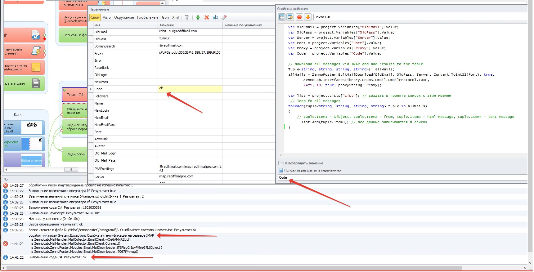

Ребят, а как мне значение с ошибкой (которая в логе) поместить в переменную "Code"? Обычно в этой переменной всегда результат "OK" , независимо от того подключился ли сниппет к почте или нет, в этом то и проблема
Надо обернуть код в try-catch
try
    //Здесь поместить код получения писем
catch(Exception ex)
    return ex.Message;
Реакции: irving zisman
try
catch(Exception ex)
    return ex.Message;
Сделал все как вы сказали, сниппет сработал успешно, но в переменной все так же "ок". Или нужно еще что-то в коде дописать? Я честно в сишарпе пару дней)
Если все ок (письма скачаны успешно), то и в переменной будет 'ok'.
Если при получении писем возникнет ошибка, то в переменной будет информация об ошибке.
Получается что не работает
