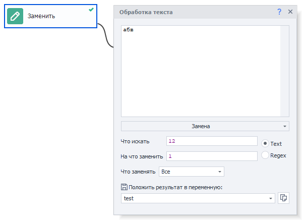

В Project Maker добавляю блок заменить, с параметрами как на скрине ниже:
64281
По логике, он должен завершиться с ошибкой, но у меня он завершается всегда по True
Это баг?

Разве раньше работало иначе? Тем более, в данном экшене нет выбора, для завершения по красной.

Добавленный исход по красной ничего не меняет
Я что то не помню как оно работало раньше. Но по логике, разве не должна быть ошибка?
Ведь в тексте нет, чисел каким образом он по True завершается?)))
Как будто нашел искомую информацию и заменил)

Прочекал свои старые проекты, вроде завязано на текущей логике)
Похоже что то я забыл об этом)))

В любом случае, возможность завершать по красной, в некоторых случаях важна.
Создал таску.
Это баг?
никому он не должен. кубик ищет вхождение и меняет. если вхождения нет - не меняет. делай сверху ещё один кубик с проверкой содержит ли твоя строка символы идущие подряд 12 или нет, а потом выводи на этот кубик. если не содержит - то и обрабатывать строку не надо.
ведь если введешь вместо 12 - аб, то кубик сработает. логика "заменить , если есть". или на шарпея переписать и добавить эксепшн (то же самое , что и кубик, котоырй я предложил выше.
