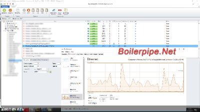

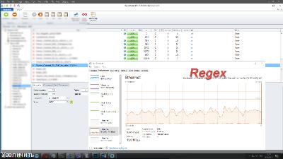

Скрины для сравнения скорости обработки (не смотрите на память, шаблон ее практически не использует, это другой софт нагружает). При тех же пиковых нагрузках на CPU по графику нагрузки сети видно, что с библиотекой шаблон медленнее парсит (~3 мбит\секунду), тогда как на регулярках ~15 мбит:
