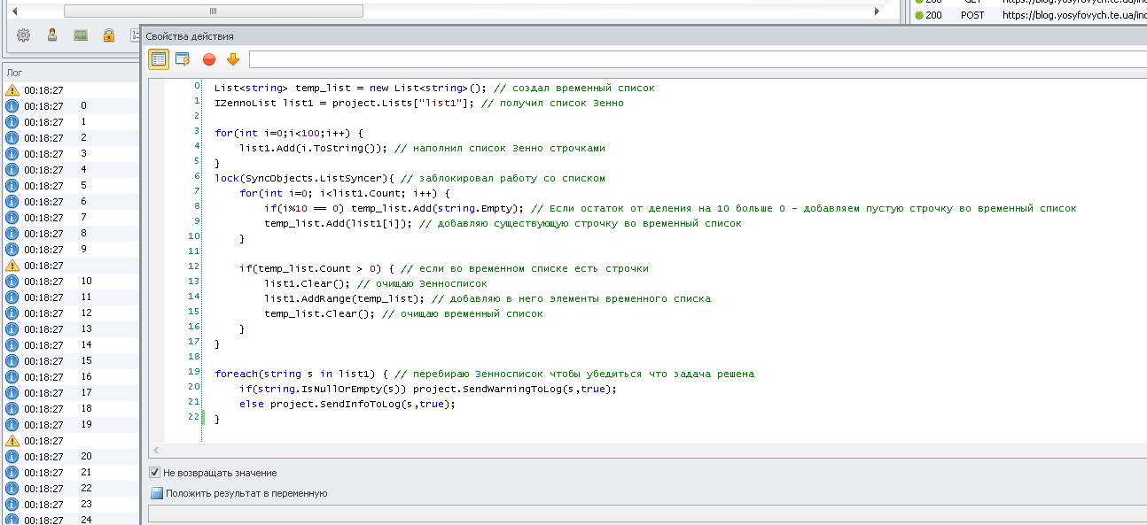

Я бы решил примерно так:
77356
List<string> temp_list = new List<string>(); // создал временный список
IZennoList list1 = project.Lists["list1"]; // получил список Зенно
for(int i=0;i<100;i++) {
    list1.Add(i.ToString()); // наполнил список Зенно строчками
lock(SyncObjects.ListSyncer){ // заблокировал работу со списком
    for(int i=0; i<list1.Count; i++) {
        if(i%10 == 0) temp_list.Add(string.Empty); // Если остаток от деления на 10 больше 0 - добавляем пустую строчку во временный список
        temp_list.Add(list1[i]); // добавляю существующую строчку во временный список
    if(temp_list.Count > 0) { // если во временном списке есть строчки
        list1.Clear(); // очищаю Зенносписок
        list1.AddRange(temp_list); // добавляю в него элементы временного списка
        temp_list.Clear(); // очищаю временный список
foreach(string s in list1) { // перебираю Зенносписок чтобы убедиться что задача решена
    if(string.IsNullOrEmpty(s)) project.SendWarningToLog(s,true);
    else project.SendInfoToLog(s,true);
Но, если вдруг список подать повторно - то пустые строчки добавляться ещё раз.
Возможно, чтобы такого не произошло, прежде чем использовать код нужно удалить все пустые строки, а уже потом размечать список используя данный код.
