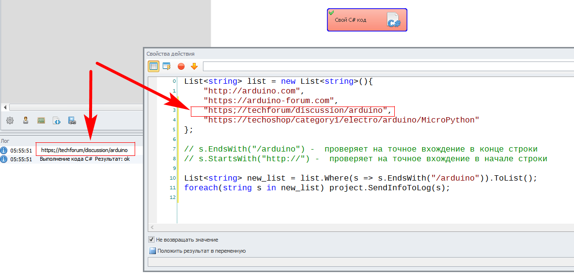

79083
List<string> list = new List<string>(){
    "http://arduino.com",
    "https://arduino-forum.com",
    "https;//techforum/discussion/arduino",
    "https://techoshop/category1/electro/arduino/MicroPython"
// s.EndsWith("/arduino") -  проверяет на точное вхождение в конце строки
// s.StartsWith("http://") -  проверяет на точное вхождение в начале строки
List<string> new_list = list.Where(s => s.EndsWith("/arduino")).ToList();
foreach(string s in new_list) project.SendInfoToLog(s);
Спасибо, в PowerShell также $string.EndsWith(″/arduino″) , но не мог перенести в код Зенки.
