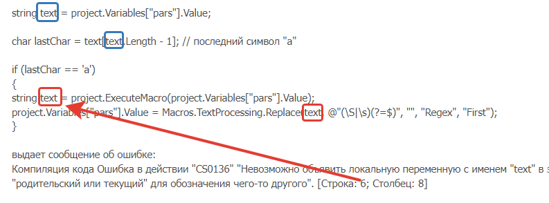

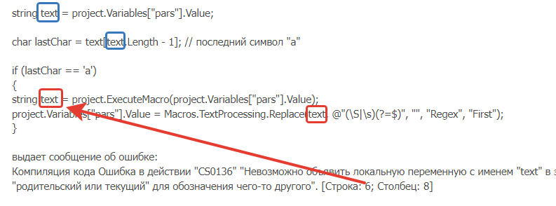

И такое:
string text = project.Variables["pars"].Value;
char lastChar = text[text.Length - 1]; // последний символ "a"
if (lastChar == 'a')
string text = project.ExecuteMacro(project.Variables["pars"].Value);
project.Variables["pars"].Value = Macros.TextProcessing.Replace(text, @"(\S|\s)(?=$)", "", "Regex", "First");
выдает сообщение об ошибке:
Компиляция кода Ошибка в действии "CS0136" "Невозможно объявить локальную переменную с именем "text" в этой области действия, так как она придаст другое значение "text", которая уже используется в области действия "родительский или текущий" для обозначения чего-то другого". [Строка: 6; Cтолбец: 8]
