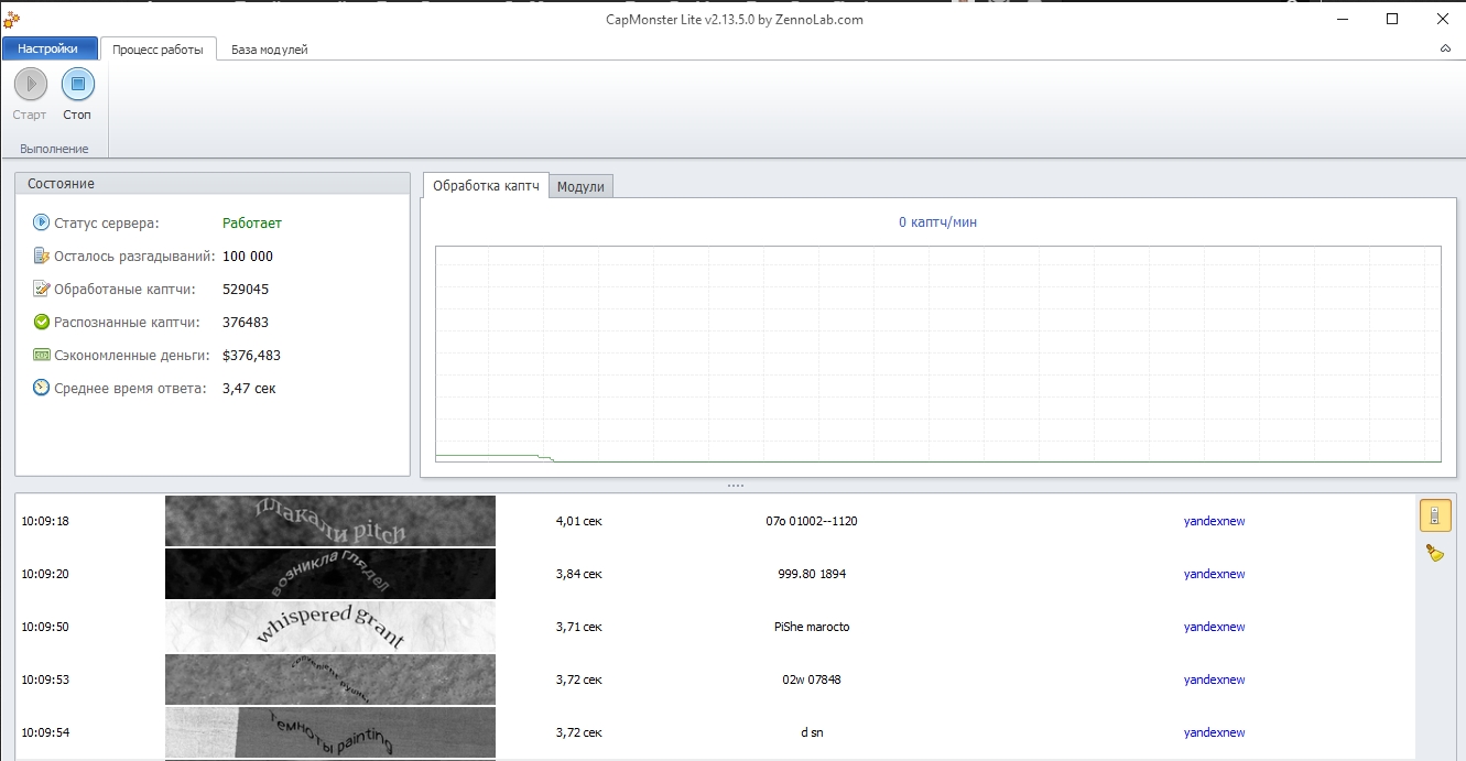

Добрый день!
Перестали распозоваться капчи при парсинге яндекс вордстата в КейКоллектор
Почему то подключается модуль yandexnew, хотя мне кажется должен обрабатывать yandexwave
Софт обновлен до актуальных версий
Есть костыль как починить?

решаются ли капчи через еще какие-нибудь модули? если нет - просто активируем "всегда использовать этот модуль" через ПКМ у требуемого модуля, и все капчи идут через него.
если не подходит такое решение - то какие размеры у картинок, попадающих на неправильный модуль? если размеры одинаковые, то можно прописать эти размеры требуемому модулю, и если нет коллизии, то, насколько я помню, капчи начнут лететь на правильный модуль.

Да, принудительный выбор модуля сработал, спасибо.
Но в любом случае, раньше такой проблемы не было
