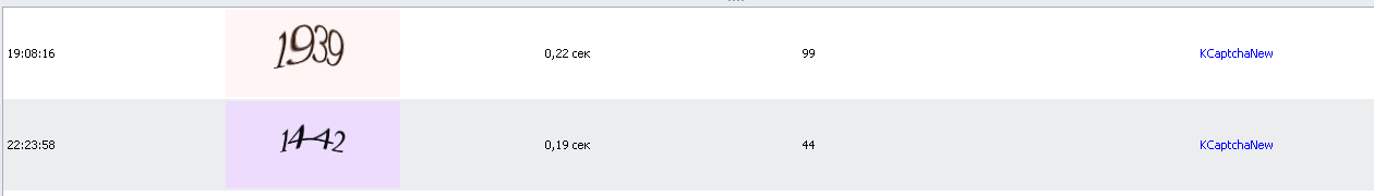

Результат - кубик постоянно возвращает "Sorry", а КапМонстр ни разу не смог разгадать, вот что на выходе имеется:

У меня этот снипет отработал без ошибок.
Возможно с настройками CM что-то не то, хотя судя по скрину картинки идут на него

Дописал в сниппет разгадывание конкретным модулем (Universal), стал разгадывать, в принципе, насколько хорошо - другой вопрос, но хотя бы стал.
