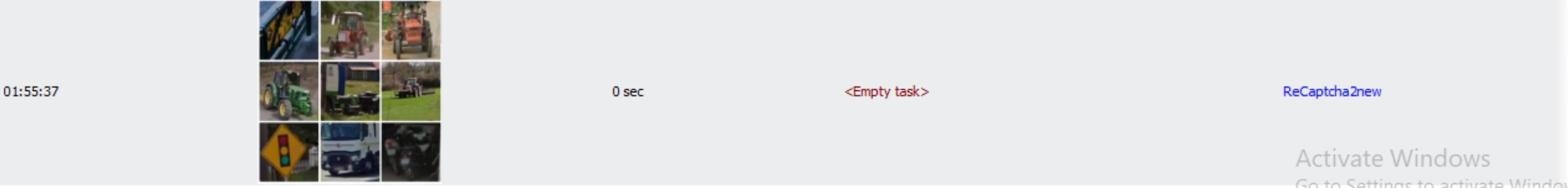

Привет!
Пытаюсь подружить capmonster2 light v. 2.13.24.0 с recaptcha 2 (собственный скрипт, не Zennoposter).
Получаю Empty task в ответ. Вот JSON, который передаю:
    "clientKey":"key here",
    "task": {
        "CapMonsterModule": "ZennoLab.ReCaptcha2",
        "TaskDef": "/m/013xlm",
        "IsNotDynamic": false,
        "CropOnePicture": true,
        "type":"ImageToTextTask",
        "body":"base64 here"
129745
Подскажите, в чем может быть причина, плиз.

По какой документации составлял json ?

Ну судя по справке, и реакции капа, у тебя нет задания Task=Select all images with .. Типа вот этого...
Да, да... Там написано что можно использовать таскдеф... Но кап с багами, не все дэфки работают... И кстати не все текстовые задания тоже... А какие то могут работать одновременно...
В общем попробуй таск добавить и убрать дэфку... Для теста.

Пробовал, и еще раз попробовал - не сработало. Эффект тот же
