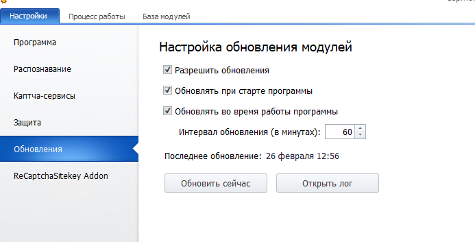

Зайди в настройки -> обновление и обнови модули, после обновления перезагрузи кап и проверь.
Чтобы получить доступ в раздел для клиентов, нужно сначала получить статус клиента, на сайте вроде как написано как это можно сделать.
73743
Реакции: Conformist570
Conformist570
30.07.2019
150
Не помгло( Даже не обновилось (Последнее обновление так и осталось 22 февраля)
SizRex-OP
26.12.2019
40
Значит жди пока админы отпишут, я думаю это можно как-то решить.

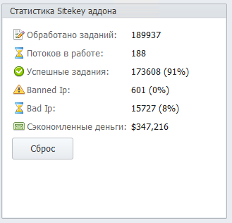

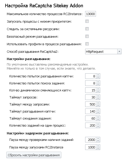

Рекапча распознается из зеннопостера? Приложите скрин настроек кубика.
А также настроек аддона рекапчи.
Не пробовали выбрать Способ разгадывания рекапчи2> Chrome, а не httprequest ?
И зенннобокса, на вирталке. Оттуда капча отправляется на хост по локалке. Пробовал хром.
