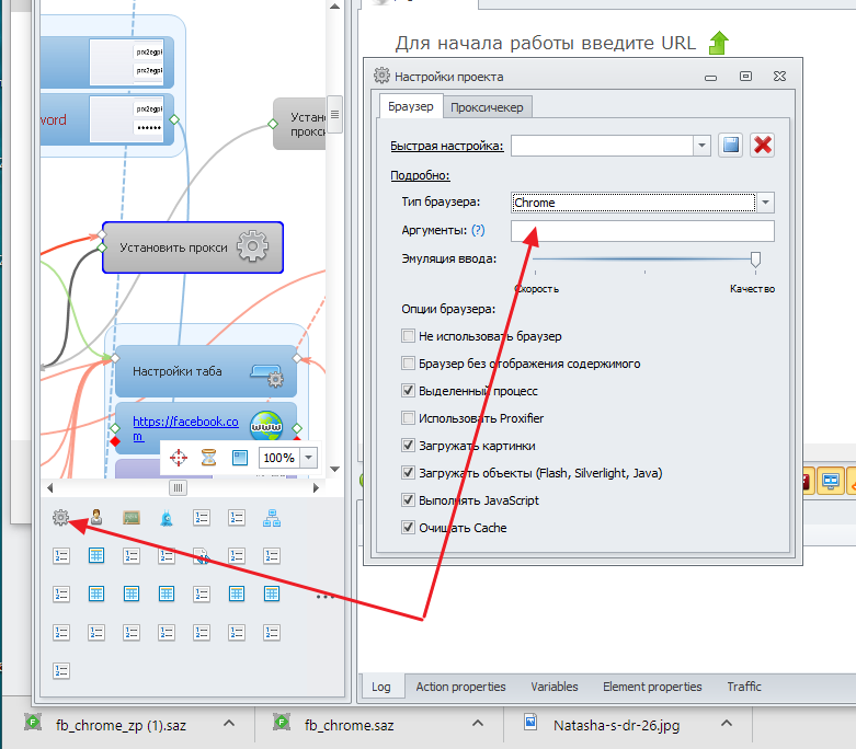

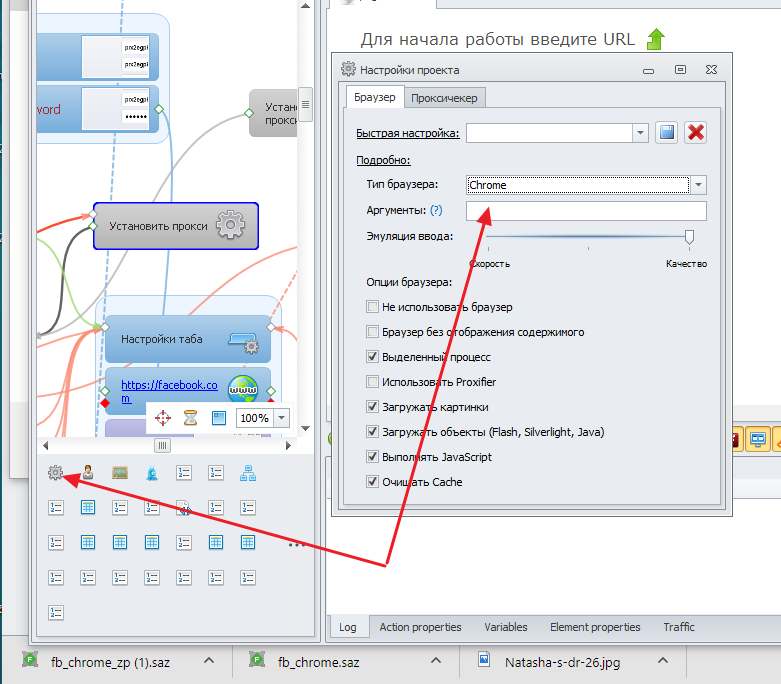

Распознавание через CapMonsterCloud во вкладке и CapMonster2>Во вкладке происходит несколько по-разному.
Попробуйте поменять браузер в ZennoPoster.

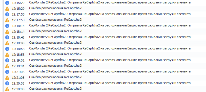

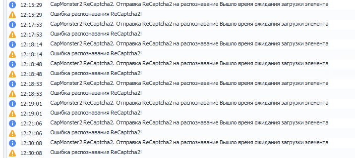

та же беда, отправляет капчу в КМ там разгадывается (бывает вполне успешно), но почему то не происходит процесса проклика нужных кубиков в PM, вместо этого в КМ вновь и вновь появляется новая капча на разгадывание. Или я просто не врублюсь как работает разгадывание капчи во вкладке. В настройках прокси и куки проекта указан. Прокси не использую, так как пока тестирую. А есть инструкция как настроить правильно распознавание капчи во вкладке. А то по всему форуму разбросано, информации собранной мало, а в вики тоже как то не особо полно инфы, только в общих чертах.

Я не претендую на ровность моего шаба, скорее всего он весь кривой и косой, но, пока не стал гадать капчу на КМ2, такого безобразия не было никогда.
