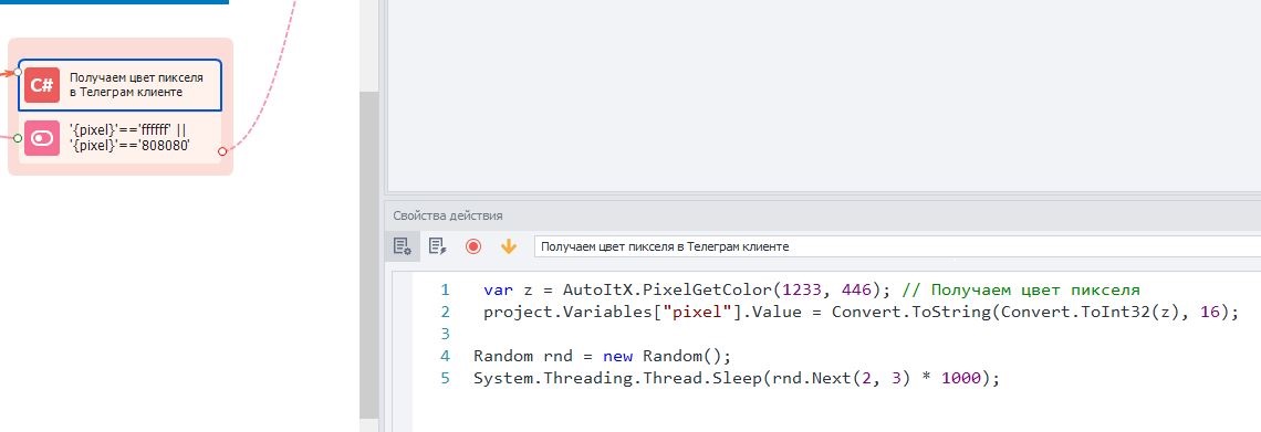

Шаблон берет аккаунт из папки, запускает телеграм клиент, проверяет через Autoit по координатам цвет пикселя и делает проверку какой аккаунт валид или невалид.

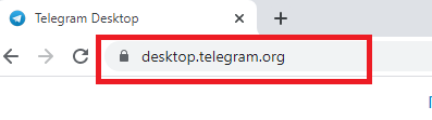

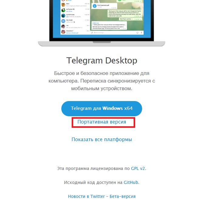

  • Скачать и установить актуальный клиент telegram portable

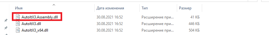

  • Скачать необходимые библиотеки в папку ExternalAssemblies

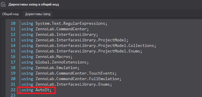

  • Прописать в директивы using и общий код

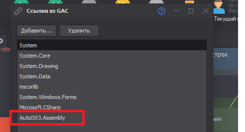

  • Проверить ссылки из GAC

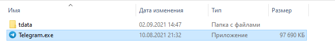

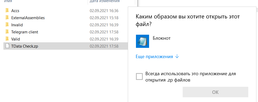

  • Скопировать аккаунты в папку Accs в таком виде:
*Клиент Telegram.exe необязательно должен там быть, бот сам его подставит, если нету и удалит, заменив на актуальный, который вы скачаете в папку Telegram client

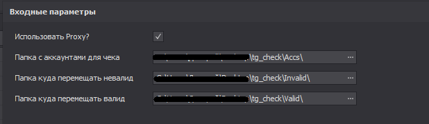

  • Прописать во входных настройках пути к папкам

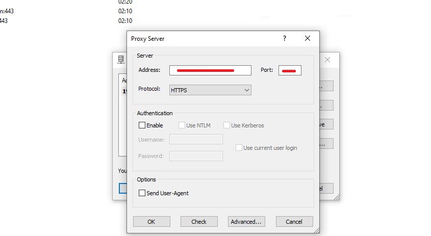

  • Для использования прокси внутри телеграм клиента желательно проксифицировать сам ПК, я использую Proxyfier

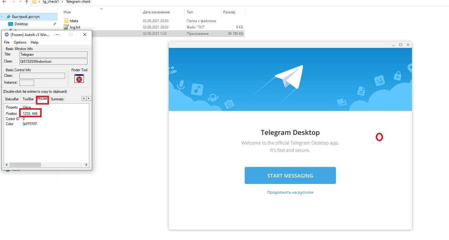

Если у вас отличается разрешение экрана, то запустите программу Autoit вместе с пустым Теlegram.exe
*Чтобы установить координаты в Autoit достаточно лишь кликнуть в область Finder Tool, зажать курсор и перетащить в нужное место для получения координат
* Cкопируйте координаты в этот С# cниппет:

В Proxyfier ставите проксю и через неë чекаете все акки? В бан не улетают?
В проксифаер прописываю свои мобильные прокси с ротацией ip в 2 минуты, от этого в бан не улетают

Может ли кто помочь с запуском, я не особо видимо понимаю
86000
radv
11.05.2015
3 785
1 950
Может ли кто помочь с запуском, я не особо видимо понимаю Посмотреть вложение 86000
Это формат программы зеннопостер. Открыть можно в zennoposter или projectmaker (устанавливается вместе с зеннопостер). Посмотрите описание программы или видеоролики на ютуб про работу с зеннопостер.
