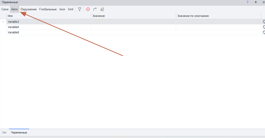

цикл сбрасывается при переходе с проекта на другой проект (экшн проект в проекте)
gaz
27.03.2025
35
как мне сделать чтобы она сохранялось, а то на 1 увеличивается и уходит в др проект и потом когда обратно возвращается переменная становится 0
mrkrot
29.04.2021
25
скорее всего у тебя цикл стоит в переменных которые созданы были автоматически
132275

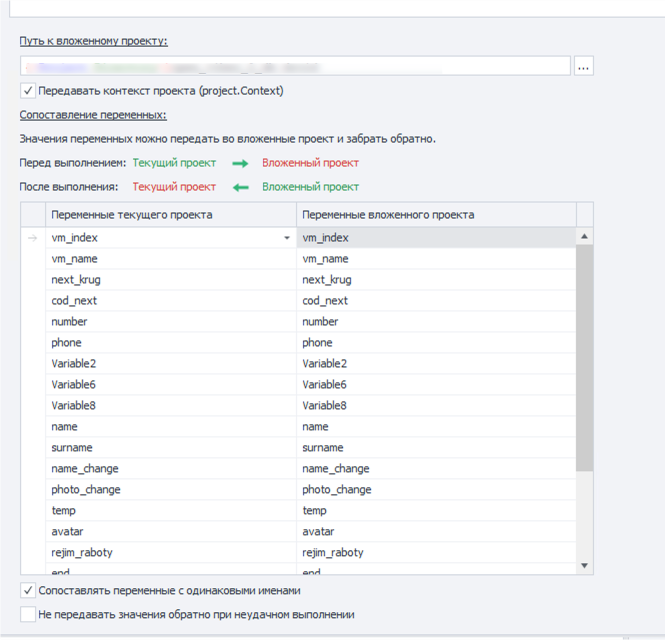

Их значение так же нужно передать в переменных в кубике "проект в проекте"
Вот здесь
132277
