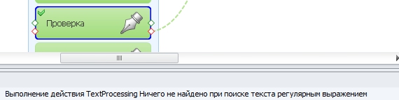

Подскажите еще пожалуйста.
Ничего не найдено! Но галочка стоит, т.е шаблон работает дальше...как мне уйти по красной линии :-)?
если ничего не нашло переменная (а) пустая ,далее проверка на пустоту(переменная (а) пустая или нет) если пустая то по зелёному ,если нет то по красному выходу или наоборот если вместо == поставить не равно != (если переменная (а) не равна пустоте то по зелёному ,если равна то по красному.
