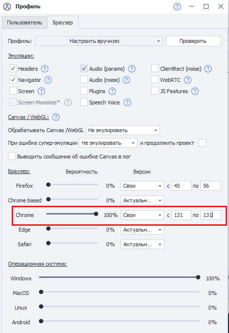

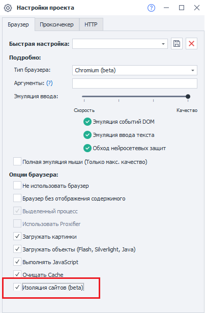

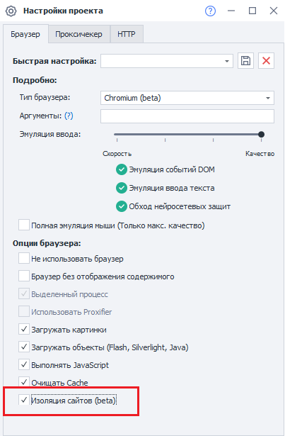

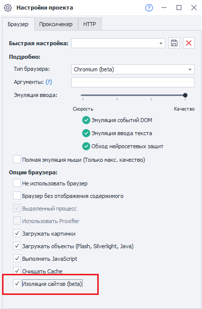

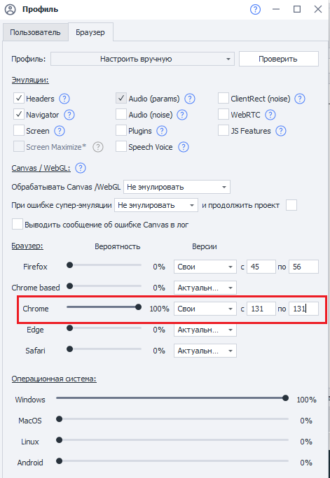

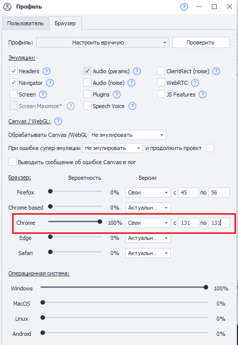

Попробуйте так настроить браузер:

Может ты забыл сделать перезапуск шаблона при изменении движка... ?
Вторая ссылка открывается на движке Хромиум Бетта, с профиль папкой. Клауд пропускает.

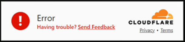

Ну не знаю, может быть сложность у этой капчи отличается, но на нужном мне сайте, спустя несколько недель после обновы движка хрома, при попытке пройти капчу сразу же выскакивает такая ошибка:
И это фиксится только после обновы зено с новым движком

Благодарствую, 2 ссылка проходит. Если интересно, попробуйте раскусить, почему 1 ссылку вообще не пропускает. Т.е. просто блокируется соединение на уровне браузера.
