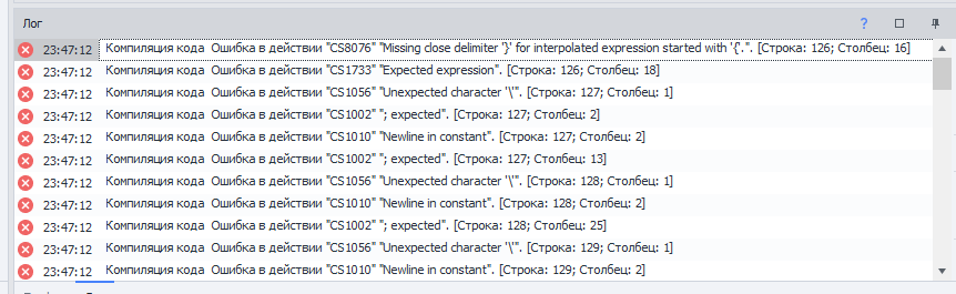

Ругается
107522

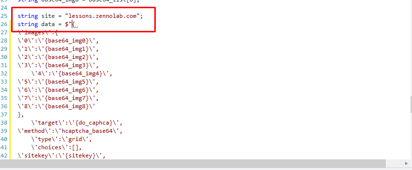

Кавычки экранировал но все равно что-то не так. Подсвечивает но не пойму почему
107523

В тексте ошибки указан номер строки, смотрите там, возможно проблема в синтаксисе.
n0n3mi1y
08.03.2017
1 233
573
По-моему ранее уже была такая тема. Пару дней назад. Причина ошибки - вы используете символ $ перед строкой. Это означает, что символы открытия и закрытия фигурных скобок тоже надо экранировать. А теперь перейдем к более правильному и корректному способу формирования данного типа переменной, основываясь на том JSON, который Вы прислали.

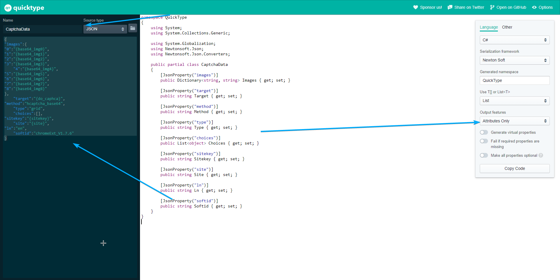

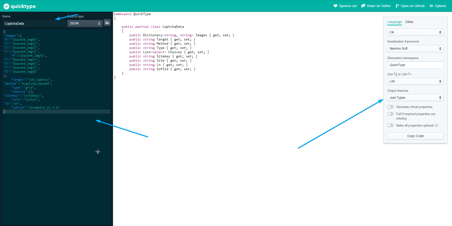

1. Создаем проект, топаем в https://app.quicktype.io/ и автоматически генерируем DTO для нашей JSON'ки.
2. Копируем класс в созданный проект. Предварительно подключаем директивы using и общий код.
107531

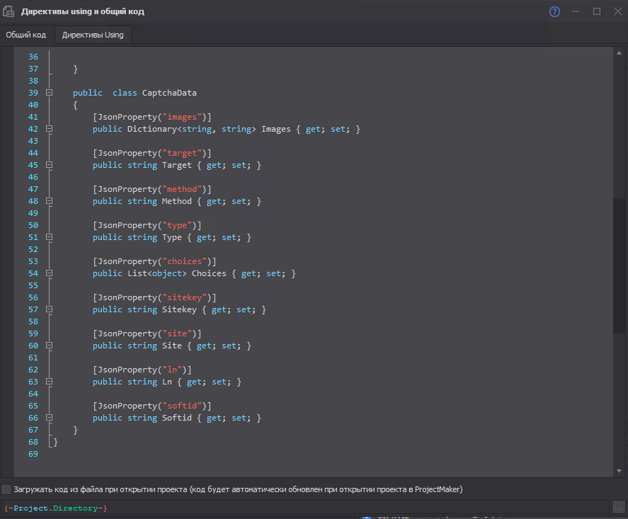

Класс:
// Captcha Data class
public  class CaptchaData
        [JsonProperty("images")]
        public Dictionary<string, string> Images { get; set; }
        [JsonProperty("target")]
        public string Target { get; set; }
        [JsonProperty("method")]
        public string Method { get; set; }
        [JsonProperty("type")]
        public string Type { get; set; }
        [JsonProperty("choices")]
        public List<object> Choices { get; set; }
        [JsonProperty("sitekey")]
        public string Sitekey { get; set; }
        [JsonProperty("site")]
        public string Site { get; set; }
        [JsonProperty("ln")]
        public string Ln { get; set; }
        [JsonProperty("softid")]
        public string Softid { get; set; }

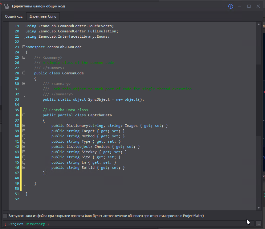

3. В общий код добавляем эту директиву
using Global.ZennoLab.Json;
В директивы добавляем эти:
using Global.ZennoLab.Json.Linq;
using Global.ZennoLab.Json.Converters;
using System;
using System.Collections.Generic;
using System.Globalization;
