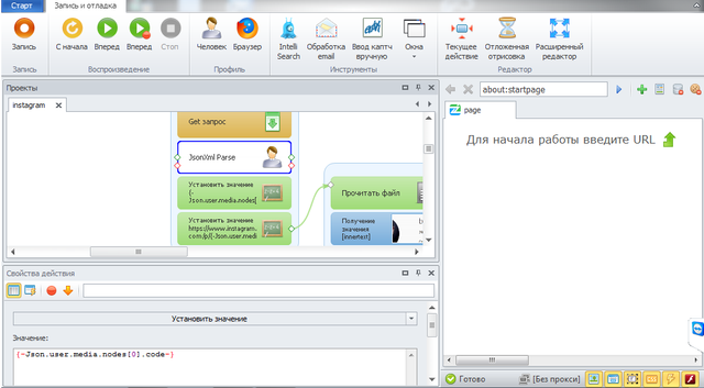

Всем привет! Такая проблема: на одном компьютере создаю шаблоны, установлена версия 5.15
На другом нетбуке их запускаю, установить удалось только версию 5.9 на 5.15 проблема с установкой visual studio Redistributable 2015. Запускаю шаблон, но он оканчивается на шаге разбора json.. (прикрепил скрин). Выскакивает ошибка debug thread error. Иногда после этого проджект мейкер закрывается.. А зеннопостер выдает ошибку во время выполнения шаблона. И этот квадрат в проджект мейкер отображается белым отредактировать его не возможно. Такое происходит из за версии или по другой причине?

Да, проблема в версии, так как функционал отсуствует.
На ноутбуке винда новее XP, русская?

Точно именно проблема в версии и была! Даже странно, что с нуля установка 15 версии не происходила из-за ошибки с visual studio, однако обновление с 9 до 15 версии каким то образом успешно прошло. Фантастика!
