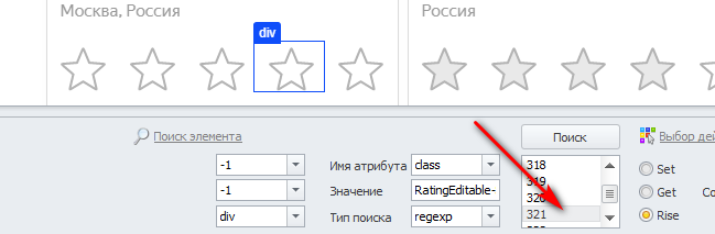

Извините был напуган) Яндекс отзывы. https://yandex.ru/search/?text=тц москва&lr=213 Вот например какой то торговый центр в Москве. В примере есть 4 и 5 звезд

Видна. А еще этот класс идентичен для полных и пустых звезд. И это на странице с картой. А я показывал пример страницы без карты. там этого нет и все звезды в одном теге span и div. И на скрине все что там есть если нажать "исследовать элемент."
49734
Кроме того вопрос стоит в том как мне лайкнуть отзыв где определенное количество звезд.

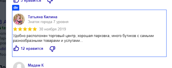

Но как мне задать задачу чтобы был клик именно на лайк именно в блоке где есть необходимая ширина? Я не пойму как это все связать воедино. По отдельности понятно как найти нужные звезды, как найти кнопку лайка но как найти ту кнопку лайка где есть нужные звезды не понятно.
Вот составляющие для примера:
Есть блок:
49743
Он же review-item__wrapper
В нем есть звезды с шириной необходимой.
Ниже есть кнопка лайка review-item__reaction_type_like со своим порядковым номером 15
Ниже есть аналогичный блок но в кнопке лайка review-item__reaction_type_like уже порядковый номер 16
И я никак не могу понять как просмотреть каждый review-item__wrapper и если в нем есть нужная ширина звезд то ищем review-item__reaction_type_like и получаем его порядковый номер чтобы затем по нему кликнуть. Ну и если звезды не совпали то берем следующий review-item__wrapper и повторяем процедуру.
Как кликнуть по review-item__reaction_type_like с нужным порядковым номером я уже знаю)

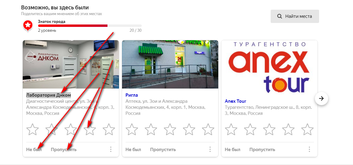

Текущая задача кликнуть на все что на скрине. Этот блок может быть где угодно на странице. Когда он вначале все проще простого. Когда он в другом месте не могу ничего сделать...
50550
Это в акке яндекса когда заходим в колокольчик то есть задания от яндекса.
У всех звезд идентичный класс RatingEditable-Star и у всех заголовков идентичный класс Link В любом блоке. И в этом и с фильмами и с играми. Во всех блоках.
Зацепиться можно только за заголовок "Возможно, вы здесь были" у которого класс "Text Text_l Text_b" Но у заголовков других блоков класс идентичный. отличается только текст.
Я пробовал собрать Xpath чтобы спарсить хотя бы заголовок карточки и подставив его в переменную кликнуть но у меня ничего не срабатывает.

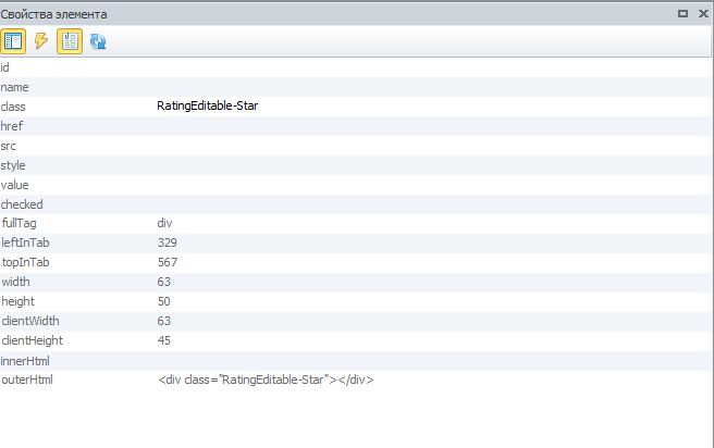

То же самое со звездами. Как можно вытянуть айди звезды? У всех звезд идентичные классы "RatingEditable-Star" но разные айди.
50553
тут видно что есть айди (или порядковый номер). Но в свойстве элемента его нет.
50554
В результате я совсем не понимаю как это реализовать.

Решение нашли?
tiptopvkr
26.09.2019
189
14
Неа. Пошел другим путем) Ставлю звезды в карточках компаний. Там только в одном месте и только 5 звезд) Лече попасть куда нужно. А в данном случае так и не получил совета по реализации.
