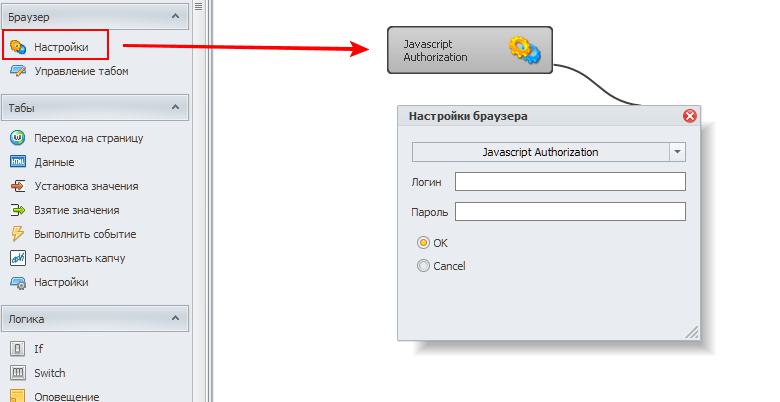

Есть роутер, захожу по 192.168.x.x если делать это в PM то вываливается диалоговое окно с логином и паролем, вручную забиваю и авторизуюсь.
Как сделать и куда прописать что бы авторизация проходила автоматом без моего участия?
Пробовал http://admin:[email protected]/index.htm но как это это криво выходит
по как через раз все происходило, а сейчас данная команда вообще посылает роутер в ребут.
20 407
9 115
экшен Настройки - Javascript авторизация..

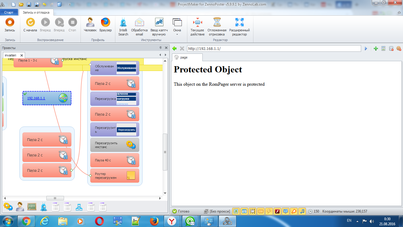

У меня воще не получается попасть в роутер через зеннопостер а через браузер без проблем , может кто подскажет че делать .(
Привет, а чего ты с роутером через "ZP" возишься, есть решение проще:
Подключи "TELNET",
  1. «Панель управления«, «Включение и отключение компонентов Windows»;
  2. «Программы» и «Включение и отключение компонентов Windows»;
  3. В списке «Клиент Telnet», галкой на него.
Можно после этого VBS-файл сообразить с BAT-ником, и подключить через зенку при определенном действии с паузой.
Вот для Zyxel решение, может пригодится, для себя заделаешь)

Вот ето да ) столько нового узнал , спасибо ребят буду пробовать
