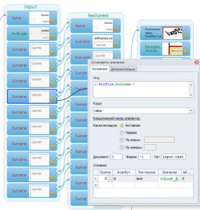

Привет.
Вопрос наверно к продвинутой части сообщества.
Есть регистрационная форма в которой имеется основные input со стабильными признаками, и есть доп. input которые имеют признак id=поле_1, id=поле_2 и т.д. и на каждом ресурсе количество input разное.
Поэтому появилась необходимость пробегать в цикле например от 1 до 200 и заполнять все input имеющие id поле_N т.е. поле_1,поле_2,поле_3....поле_200 но вопрос в том что переменную id=поле_{-Variable.shag-} в признак input нельзя поставить она не обрабатывается.
Подскажите как быть не рисовать же диаграмму которая содержала бы 200 элементов.
И второй вопрос что иногда это бывает не input а textarea с таким же признаком id=поле_x
Поэтому мне прийдется объединять 400 элементов, чтоб обежать все возможные поля,
Как можно решить эту задачу с признаками по другому ?

Можно там указывать переменные. Видимо просто вы что то не правильно делаете.
Можно еще сделать следующим образом - вместо id=поле_{-Variable.shag-} прописать id=поле_\d+ а в номер совпадения прописать счетчик. Только тип поиска поменяйте на regex

Ок, понял идею спасибо.

Спарсить соответствующие элементы регуляркой, положить в список, и посчитать количсетво строк в списке экшеном соответствующим.

Просто по успешному выходу увеличиваете счетчик и обрабатываете следующее поле. Когда поля закончатся этот элемент не будет найден и шаг выйдет по неуспешному выходу.
