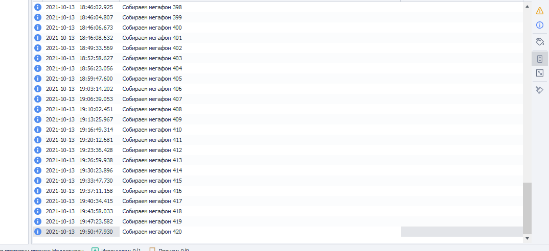

Есть база автономной системы в csv файле, я себе сделал блокировку по гео, и вот сейчас прикрутил белый список ботов по asn, перед тем как использовать и импортировать в mysql на сайт, ее надо подготовить.
Сначала как, скриншот
А через некоторое время, файл, очень долго ищет по регулярке, минут 5, чем дальше тем дольше, подскажите что можно сделать?
84214
Шаблон и файл приложил.
Пробовал разные варианты, перебором, перебором сначала нормально, потом не понятно что. Остановился на варианте, брать по регулярке и заменять, на то что нужно.
Подскажите, пожалуйста, что в моем случае можно сделать, чтобы ускорить работу шаблона, пол дня так работает.

Пересохраните шаблон для 5-й версии, попробую помочь.

Пересохранил до 5.47. я сейчас в белый список добавляю, мегафон, мтс, билайн, и еще некоторые операторы, asn возможно в будущем буду добавлять или на оборот. Вот сейчас уже очень долго обрабатывается.

5-я версия не открывает формат zp. Надо другой формат шаблона...

Счас посмотрю чем смогу помочь.
Отпишусь минут через 15-30
