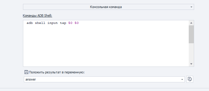

/system/bin/sh: adb: not found
Как правильно поставить adb (если надо) или что там еще надо чтобы консольные команды начали тут работать?
22 626
5 962
Кубик консольная команда ADB Shell подразумевает, что префикс 'adb shell' уже написан.

Вот такая команда. adb shell префикс есть
78665
Вот такой ответ
Что не так?
22 626
5 962
Реакции: Iv1
